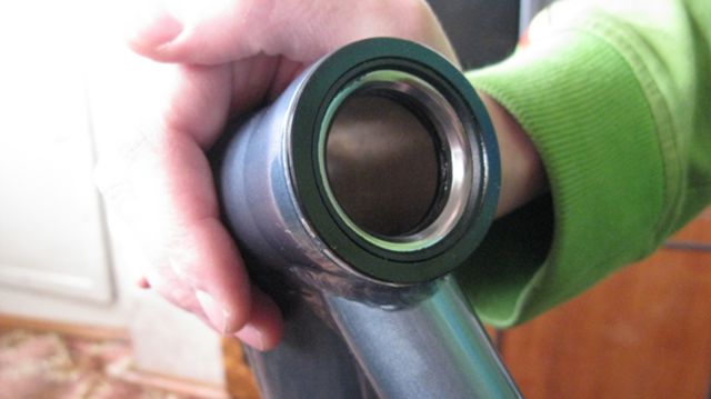

вытащить нужно все вместе с чашками!
ВОТ ФОТКА ХОРОШАЯ:
Вот этот серебристы ободок, это и есть подшипник како-то полузакрытый, на нем оно и крутится, если заглянуть, то там щель тонкая ягде шарики, но вынять походу можна токо с чашками вместе, тем более мне и нужно чашки вынять..чтоб отдат в покрас :anti:
Просто напишите технологию как ВООБЩЕ вынимаются чашки из алюминиевых рам..все снимал кроме этого..))
2 рулевые потшипники это компонент вилки или компонент рамы, или отдельно вообще продаются лбюые??

Если бы ты сказал, что за рулевая, то было бы легче. Настолько легче, что ты даже сам смог бы сходить в гугл и поискать чертеж или инструкцию по установке этой рулевой. И, думаю, стало бы понятно, как достать оттуда подшипники ;). Например, в FSA Orbit MX подшипники сами выпадают, если вынуть уплотнительное колечко.

Ответь такое: рулевые потшипники и чашки это компонент чего, вилки или компонент рамы, или отдельно вообще продаются??
Подшипники это часть рулевой колонки. Чашки тоже часть рулевой колонки. Рулевая колонка сама по себе. Отдельно подшипники может и продаются.

Вообще, судя по фотке велика на сайте - там полу-интегрированная рулевая.
А судя по этому описанию:
катридж на 0,5 милиметра больше чем диаметр чашек диаметр картриджа 41 мм а чашки 40,5 мм - закралась мысля что чашки маловаты или я ошибаюсь ?
в раме сейчас стоят чашки, оставшиеся от старой полу-интегрированной рулевой, причем, похоже, чашки от рулевой на насыпных подшипниках - там как раз внутренний обычно ~Ø40.5мм, тогда как в такой же рулевой на промах он ~Ø41мм или ~Ø41.5мм - под стандарт промов.
Так вот, засунуть промы купленной тобой рулевой (ты их называешь "картриджом 41мм") в чашки, оставшиеся от прежней не получится.
Может подскажите какую рулевую можна поставить на сию раму :molba: ?
Поэтому нужно ставить новую полу-интегрированную рулевую, предварительно сняв чашки старой.
Я бы рекомендовал обратиться наконец в мастерскую ;)
ну я підозрюю що я і писав перше повідомлення під впливом фотки... хоча там не зовсім гарно видно (чорні труби)... але ось тут
http://www.kellys.com.ua/bike.php?b=kel ... N&n2=BEAST" onclick="window.open(this.href);return false; - чітко видно низькопрофільні чашки хоч і пишуть в специфікації Ritchey Logic Zero integrated. Те ж саме пишуть і на головному словацькому сайті. причому це "пріданіє" про integrated кочує з року в рік в топових моделях з рульовими Річі... ну що за люди...
ну от і у мене закрались такі думки... бо була б інтегрована то і чашок не було б, точніше згадки про них..

т.е. если я правильно понял то нада поставить новые рулевые чашки по стандарт промов ?
и потом можна будет поставить ети промы ?
Надо просто купить нужную рулевую - там будет все необходимое для установки и сборки: и чашки, и подшипники (промы или насыпные - смотря что купишь), и другие детали.
