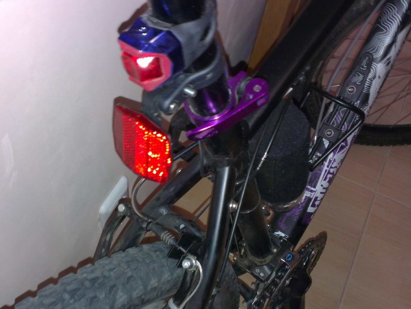

Дело было веером, делать было нечего. А в руках крутился красный светодиод мощностью 1Вт который нашел при уборке.
В общем за 30 минут практически из мусора была слеплен стоп-сигнал.
Видео работы для затравки:
phpBB [video]

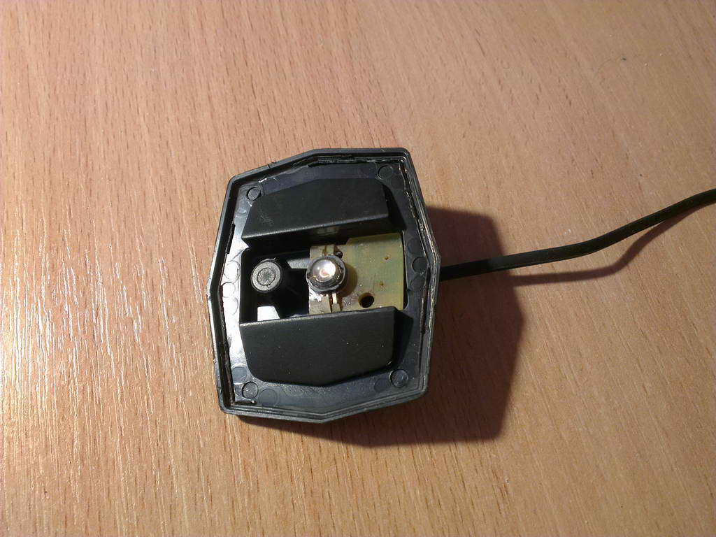

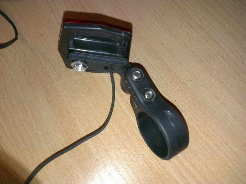

В голове родился коварный план, и не смотря на недостаток коварства и плана, быстренько отрыл снятый стандартный задний рефлектор.
быстренько его разобрал и обнаружил что внутри он пустой, то что надо.
вставил светодиод купленный 4 года назад на кардачах и провалявшийся в коробочке с прочей ненужной мелочевкой.

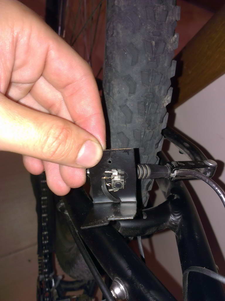

В сборе (по периметру на термоклее для хоть какой-то герметичности )
кнопка
на велосипеде:
В планах сделать кнопку "посолидней", и пустить не на прямую от двух батареек, а через драйвер (едет парочка с китая)
П.с писать что ночью в свете фар рефлектор сам по себе светиться и светодиода видно не будет , не стоит - все изначально задумывалась для дневного катания с товарищами, дабы на узких дорожках те кто едет сзади на короткой дистанции лучше понимали когда я торможу.

Идея любопытна, в массовых покатушках не редко приходилось жалеть что у велосипеда нет стопов в принципе, вещь крайне полезная. Как реализована кнопка на тормозной ручке? Это наверное один из самых важных вопросов. Ну и в плане заметности - для использования в дневное время имеет смысл делать для ярких диодов строб режим как на машинах фомулы 1 - в такой реализации стоп явно заметнее выходит чем просто горит пока на ручку давим.
Кнопка, не в тормозной ручек, а на тросике ободного тормаза, банальный кусок пластика который сжимаясь давит на кнопку, на саму кнопку минуты 2-3 ушло, пока не заморачивался - работает стабильно, да и ладно.
В межсезонье буду на дисковые менять, что-то придумаю как к ручкам приладить, в другой теме на этом форуме есть идеи по поводу герконов (магнитный датчик).
