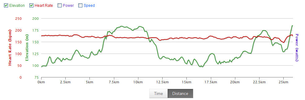

До речі тримати рівний пульс на цій трасі не реально..
Вадим, а у меня так получилось - это о чем-то говорит?
Средний 170, макс 181. Для меня вообще это высокий пульс, по возрасту-полу мне и положен максимальный 181 )).
Без первых 5 км (не сразу включился гармин).
Сама удивилась, какая ровная линия (пульс красным, рельеф - зеленым). Недоработала-переработала?
Резервы улучшения есть, куда копать?
Шкипер, в Днепре офигенная трасса для разделки на новой окружной вашей ;)
на малюнку діапазон по пульсу в межах 10-12 ударів , розбіжність досить велика. Я наприклад на 176 вже працюю в борг, а при 166 відновлююсь (вимиваюсь) максимальний есі шо 183 в цьому році бачив .
Запиши трек розділки по старообухівській і побачиш рівну лінію як поверхня обухівського соше.))

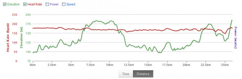

Кстати, у тебя график гораздо приятнее моего http://connect.garmin.com/activity/392974612
Я очень долго не мог выйти на порог, а когда выходил то сразу проваливался. Ноги все еще не отошли от трехдневного Крымского Зачета.
Если говорить более научно, то из 50 минут я более 13-ти ехал в третей зоне из пяти, что очень и очень плохо как для разделки. Чего только стоят первые 8 минут. В идеале, на 1 час я должен был ехать аккуратно на пороге который у меня составляет более 185 ударов в минуту. Свои лучшие старты в МТБ я проезжал со средним пульсом 185, 188 на полтора часа. Безусловно, на спусках ехать на пороге практически невозможно, для этого нужна огромнейшая звезда спереди но они слишком коротки чтобы насобирать 13 минут
