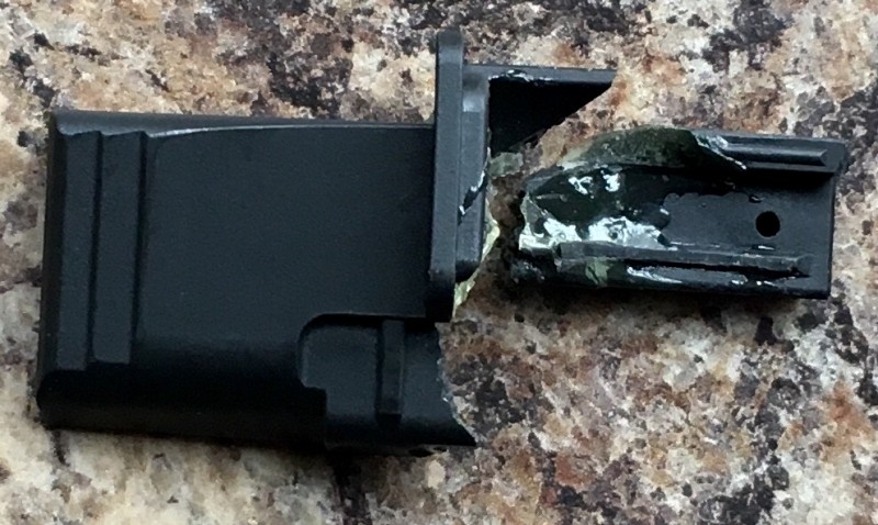

Друзья, подскажите умельца который смог бы изготовить вот такую деталь (как на фото) с натурного образца из пластика или другого материала.
Это кронштейн от ролеты/шторки багажника авто, увы, на разборках не нахожу, а целиком шторку покупать шибко дорого.

Вторая такая есть?
Делается приблизительно так
1) собирается обратно, обмазывается пластилином(чтоб получить изначальную форму).
2) заливается гипсом или силиконом(дороже, но качественее) для форм.
3) полученная фома разрезается пополам,заливается литьевым пластиком или полиуретаном. Если есть нагрузка, внутрь вставляются волокна стеклоткани перед заливкой(но прийдется брать более дорогой полиуретан, более жидкий).
Силикон в нужном обьеме - 100-200грн, гипс - 30грн(но поверхность прийдется шлифовать) и пластик 250.(просто меньше не купишь).

Обычный эпоксидный клей судя по фото.
Есть еще светополимерный(у зубных техников можно взять), которым пломбы ставят
Но клеятся далеко не все пластики.
Некоторые клеятся только особыми клеями, некоторые - вообще не клеятся
Универсального клея пока не сделали.

Это что же за пластик который не клеется? :o
Полиэтилен (PE) не клеится. Полистирол (PS) ещё тяжело склеить так, чтобы деталь не пошла волнами.
Стиролакронитрил (SAN), акрилонитрилбутадиенстирол (ABS), поливинилхлорид (PVC), акрил, поликарбонат (PC) клеятся на ура.
Кто вам сказал, что полиэтилен не клеется? :o
phpBB [media]
Руки прсто нужно ровные иметь и необходимые знания :empathy
Для полистирола особенно важно иметь не кривые руки.
Самое главное правильно клей подобрать. Принципы склеивания у разных клеев могут принципмально отличаться
Клеить можно даже в воде.
Теперь по поводу вопроса ТС
Судя по всему деталь из полистирола, поломка произошла с деформацией и утерей части основного тела. Склеить или заново изготовить деталь можно с помощью"холодной сварки" с обязательным использованием армирующих элементов. Самое сложное здесь, это купить правилную ХС. обычно на базарах продают полное УГ. Обычно показателем является цена. Хорошая ХС в 3-4 раза дороже чем УГ

Ну если уж совсем уникальные детали, то может стоит смотреть в сторону услуг печати на 3D принтере... Иногда эти же люди могут и снять размеры с детали и построить 3D модель для печати. Цена, как правило, идет от материала и веса детали. Можно сделать и из металла, но стоить будет на уровне 1 бакс за грамм, пластик намного дешевле.

Можно написать Жене на почту ( mr.ukrmetall@mail.ru ) и всё быстро и чётко пофиксить. А можно ещё месяц-два "мять сиси" и коллективно высчитывать силу молекулярных связей в акрилонитрилбутадиенстироле. Реально его клей клеит так, что если и поломается, то точно уже в другом месте. Всё что он мне заклеил, "работает" и по сей день. Можете отправить деталь ему (будет лучше), а можете купить сам клей:
ЗображенняЗображення
Это будет решение проблемы за минимальное лэвэ.

Единственное решение, которое нашёл - 3Д принтер. Модель стоила в 2 раза дороже изготовления/печати детали...

я отливал детали из смолы (полиэфирной и эпоксидной). Я отливал модельки высокой точности, а такое - в целом, довольно просто.
но в данном случае, если деталь ответственная, я бы советовал заказать из алюминия.

полиэтилен клеится, но увы - только специальным клеем. поставщики авто химии его бывает, знают / поставляют, но видел только весьма дорогой.

Вставлю 5 копеек про клей Powerplast. В данной теме увидел впервые, до этого нигде не сталкивался. Открыл рекламу на сайте, почитал описание, посмотрел ролик. Очень напоминает простой и быстрый метод восстановления поломаных пластиковых деталей; суперклей и пищевая сода. Сам часто пользуюсь для мелкого ремонта. Подход позволяет наращивать пластик, заполняя сколы и пустоты, с последующей механической обработкой детали. Коротко описано на той же Википедии https://ru.wikipedia.org/wiki/Цианоакрилат:
Для работы с цианоакрилатом в толстых слоях известен любительский способ с последовательным заполнением шва пищевой содой, смачиваемой суперклеем и играющей в данном случае роль не только наполнителя, но и щелочного полимеризующего агента. Смесь твердеет почти мгновенно, образуя акрилоподобный наполненный пластик, и в ряде случаев может успешно заменить эпоксидные композиции, в том числе армированные стеклосеткой, однако, следует принять меры безопасности из-за токсичности полученной смеси[7]. Также в качестве наполнителя можно использовать мелко размолотую штукатурку или бетон, например, пыль, получаемую при сверлении отверстий в таких материалах.
Хотя первичное схватывание клея действительно наступает за время от секунд до минут, для окончательного набора прочности производители предписывают выдержку соединения на воздухе без рабочей нагрузки в течение нескольких (до 24) часов[3].
Процесс хорошо и наглядно описан, к примеру, здесь https://geektimes.ru/post/257302/.
Из опыта скажу, что результат не идеален, но весьма имеет право на жизнь. Всякие ABS пластики клеит аж бегом и весьма прочно, для PE не годится совсем. По сути аналог эпоксидных смол, но для небольших объемов, и гораздо лучшей адгезией к базовым материалам.
