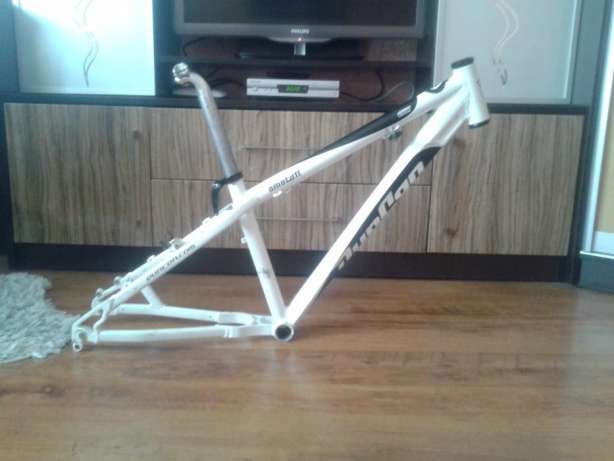

Стосовно апгрейда - знайшов у продажу цікаву раму Duncon Amstaff 14"
Як вважаєте, чи прокатить вона для Голосіївського парку? Знайшов інфу, що вона для 4Х/фрирайду.
Планую поки перекинути на неї свої компоненти.
Ось її фото.
Думаю, що на ній можна буде й по місту нормально катати + є діапазон для подальшого розвитку.
