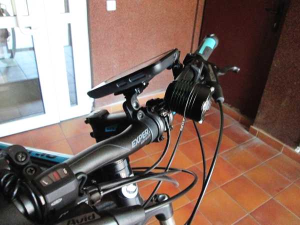

Nokia Lumia 530 + CycloMetr 1.0.3.21 (Win 8.1) вполне информативно.
батареи правда на 5-7 часов работы..(в фоновом режиме) если постоянно смотреть картинку - 4 часа..
крепеж "колхозил" из селиконового чехла и катафотного держателя 30мм
собственно как и "свет" - из налобного светодиодного(3W) фонаря с внешним Li-Ion питанием .
"картинки" как ниить добавлю....
"Крепеж"
