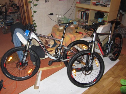

Друзья велосипедисты - нужна срочная помощь! Как я уже и говорил - благодаря любезности продавца Giant мне было привезено два велика в ростовках M (18") и L(20") и выданы для обмера/обсидки
(естественно, с внесением депозита) на несколько дней. Нужно определиться с размером. Рост у меня 181-182 см, вес 95 кг (велик и покупаю в т.ч. для того, чтобы немного привести себя в форму). Предполагаемый стиль катания - город, КК, без прыжков и экстрима (ну может чуть-чуть
). Катать велики на улице не буду - потеряют товарный вид/испачкаются - так как один нужно будет вернуть в том виде, в котором брал - упакованным и в коробке.
Ощущения от посадки: М-ка - сидится удобно, высота верхней трубы в самый раз, ладошка проходит, но есть ощущение, что руль низковат и из-за этого нагрузка на руки больше и спина больше гнется.
L-ка - руль по высоте - отлично, сидится тоже удобно, но верхняя труба на пределе высоты - зазор минимален.
И что теперь делать? Фото 2-х великов прилагаю. Сам сфоткаться не могу - пока некому.

Думаю под твой рост 18 в самый раз. Высоту руля можно в последствий подогнать заметной выноса и/или руля. Начнешь катать-станет понятно что менять. А вот рама не по росту-это уже неразрешимая проблема

Судя по длине подсиделов 18 " самое то.

Да, странно, вроде бы 18 по параметрам лучше, а сидится удобнее на 20-ке...
Кстати, подвеска таки проседает и покрышки не все время же будут 2,25 - мне больше нравятся с мелким зерном 2,0.

ну а мне кажется более подходящим, для такого роста 20". тем более. если он удобнее. ну а вообще говорить о ростовках. не зная геометрии вела кхм...
берите тот, что удобнее ймхо

Тогда так. Подседел какой длины? Это написано на нем внизу. И сколько остается до отметки minimal insert когда он установлен под твой рост? Имеется ввиду когда нога без обуви полностью разогнута когда стоит на педали пяткой.
Почитай в инете о установке высоты седла.
Те если подседел 400 мм и всунут на минимум то рама скорее всего маловата. Я про 18 раму
Ну и на 20 какой зазор который минимальный до трубы в стендовере?

кхм. ну сколько раз уже говорилось, что ростовку надо подбирать по ЕТТ в первую очередь.

Вот что посчитал калькулятор:
XC
All Mountain Fit
Gravity Fit
Standover Height Range 31.1 - 31.7 inches 31.1 - 31.7 inches 31.1 - 31.7 inches
Virtual Top Tube Length 23.4 - 23.8 inches 22.9 - 23.3 inches 22.7 - 23.1 inches
Stem Length 10.2 - 11.8 cm 7.7 - 10.1 cm 4.2 - 7.6 cm
BB-Saddle Position 71.6 - 73.2cm 67.1 - 73.2 cm N/A
Saddle-Handlebar 54.7 - 56.3 cm 52.8 - 54.6 cm N/A
Так что получается, что при идеальном моем размере 19 с четвертью дюймов ближе к этому размеру 20-ка, чем 18-ка.
Кроме того, у 20-ки рулевой стакан на 2 см больше - руль выше, а это удобнее. Думаю, если укоротить вынос на 2-3 см будет идеал.
А вот если у 18-ки вынос удлинять и повышать - это может привести к более значительному перераспределению развесовки вела.
А вот еще что подумал - при более утопленном подседельнике изламывающая нагрузка на раму всяк меньше, чем на выдвинутом - чистая теор.механика.
У меня знакомый с ростом 190 см сломал 2 рамы размером L и XL. Сейчас заказал XXL.

надо сразу забыть о маркировке ростовки в дюймах. она тупо ни о чем не говорит. на самом деле надо смотреть на геометрию, а точнее, на величину стендовера и ETT.
по стендоверу и ETT M-ка -- именно то, что тебе нужно. L-ка явно велика как по фото, так и с твоих слов насчет зазора над трубой.
мелочи типа высоты руля легко исправляются. никто не мешает поставить вынос подлиннее (на глаз катающего при росте 178-179 см на M-ке оптимально будет 100-110 мм), руль райзер или что там еще решишь, покатавшись месяц-другой. а вот слишком большую длину ETT и маленький стендовер не исправишь ничем.
но, конечно, надо убедиться, что подседел при комфортной высоте седла у М-ки не оказывается вынут выше ограничивающей отметки.
езда на трансе слишком большого размера будет сплошным мучением, он и без того не самый вертлявый велик. это ж трейловый подвес, от него требуется поворотливость. в таких случаях при колебаниях между размерами лучше предпочесть меньший, если только не упираешься в ограничение длины 400мм подседела и не задеваешь коленями руль.

В общем, взял размер L - 20 дюймов. Попробую пояснить почему - по результатам всяческих измерений - идеальный для меня размер - где-то 19 с четвертью дюймов. А поскольку 20 к этому показателю ближе, чем 18 - то именно в пользу 20-ки и пал выбор. Кроме того, высота рулевого стакана на 20-ке выше на 2 см - что добавляет удобства, да и в целом сидится очень хорошо!
И вообще, очень рад, что благодаря лояльности продавца Gianta получилось обмерить два велика в спокойной (домашней) обстановке в течении нескольких дней и сделать осознанный выбор!
М-ку вывез обратно - наверное она уже стоит на витрине!
