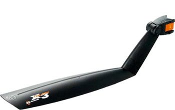

Если мы говорим об одном и томже - SKS X-blade (заднее), то отвертка там нужна для дополнительной фиксации защелки (один маленький шурупчик), хотя теоретически - можно и без него, но я все-таки закручиваю :)
А переднее SKS Shock-blade ставится/снимается без винтов (защелка). По-крайней мере модель под Маниту так :)
