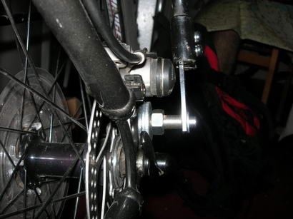

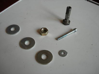

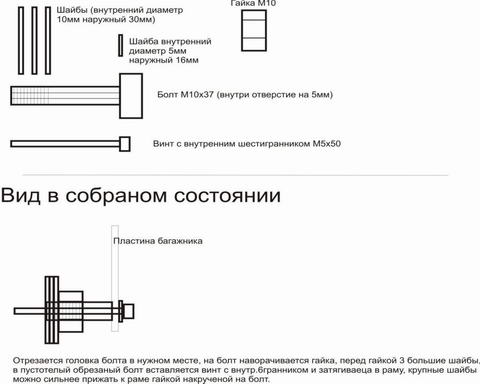

Идея не моя а моего друга Dr0nа, поэтому лавры прийдётся отдать ему. Но с другой стороны велик-то мой... :)
1. Схема, как что и чего. Главное найти болт, он наверно от какой-то топливной аппаратуры, полый внутри и 2 отверствия на нём :duma:
P.S.. Жмём смело в белый квадрат, откроется схема :anti:
http://smotri.te.ua/images/2007-05/item ... 2174.b.jpg

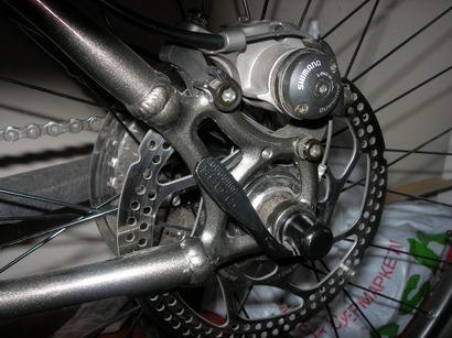

2.Подопытный вел.
http://smotri.te.ua/images/2007-05/item ... 1284.b.jpg

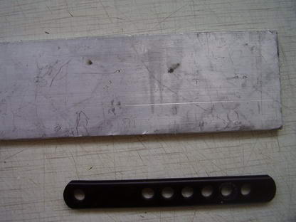

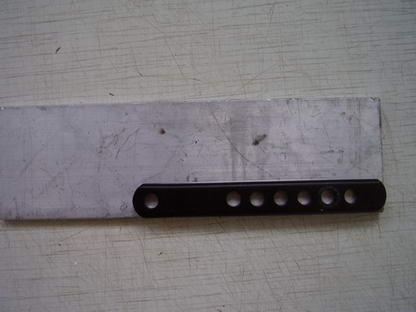

3. Детальки
http://smotri.te.ua/images/2007-05/item ... 1283.b.jpg

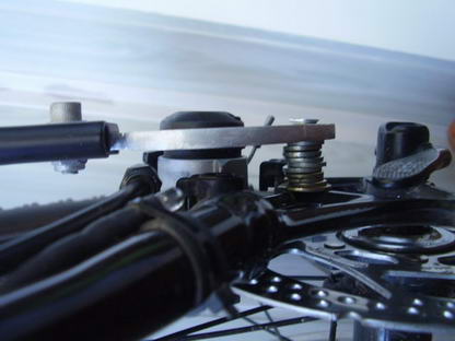

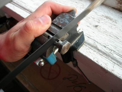

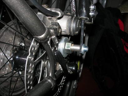

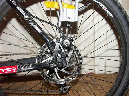

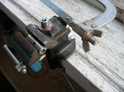

4. Работа руками :)
http://smotri.te.ua/images/2007-05/item ... 1349.b.jpg
http://smotri.te.ua/images/2007-05/item ... 1350.b.jpg

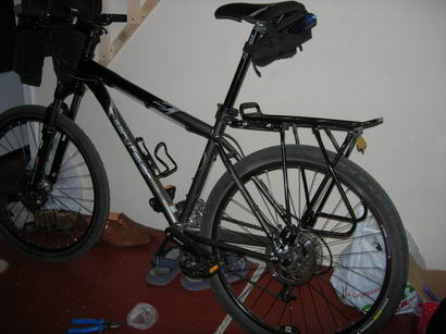

5. В итоге получаем...
http://smotri.te.ua/images/2007-05/item ... 1530.b.jpg
http://smotri.te.ua/images/2007-05/item ... 1529.b.jpg
http://smotri.te.ua/images/2007-05/item ... 1667.b.jpg
Конструкция получилась удачной. Для теста даже садился на багажник задом (70 кг), даже не гнётся 8)
На выходных ездил в поход далеко не идеальными дорогами в Чигирин. Была и посыпка, и пересечёнка и бруковка. Крепление всё выдержало.
Я считаю что данное крепление быстрее изготовить в домашних условиях, чем чудо переходник из куска дюралевой болванки. А по прочности я думаю моё не уступает тому....

shonky
Все-равно на мой взгляд не самое лучшее решение...
про рычаги в школе по физике учили? вот-вот...
Додано: 30.5.07 13:18
Вовчик
Я бы на твоем месте что-нибудь другое придумал. Ато такие вот механизмы имеют свойство ломаться. Особенно где-нибудь далеко от цивилизации ;) А если болт сломается ты его уже без сверла не вытянешь.

Онегин
Гм какой-такой дюралевой болванки???Говорили об алю болванке, а болванка лучше тем, что в твоём случае площадь контакта шайбы на котором размещён болт и рамы меньше нежели площадь контакта болванки и рамы, а значит и большая вероятность повреждения рамы. Тем более совсем не обязательно такую болвану делать из металла вообще - SS вообще такую болванку выточил из дуба и ничего - отлично себя зарекомендовала.

shonky
Да чего там, не только такие... у нас вон как-то под хваленым Жаянтовским багажником болт вместе с резьбой вырвало...
А чем вас не устраивают готовые решения для велосипедов с дисковыми тормозами?

paxar
Ну вот раскритиковали...
Вобще-то тут лучшее решение поставить гидравлику, тогда ненадо ничего изобретать. У меня когда то на бывшем велике только пару шайб стояло и этот багажник, и ничего калиперу не мешало.... А с этой механикой только геморрой :(

Uncle Ы
Лучше бы гнулась - упругость компенсирует ударные нагрузки.
Статическая нагрузка весом в 70 кг - совсем не то же самое, что динамическая в всего 20 кг. Альпинистские веревки рассчитывают с более, чем десятикратным запасом, по сравнению с массой пары висящих на такой веревке скалолазов.

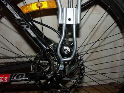

а вот как я поставил багажник BIKE POSITIVE на дисковые тормоза sole:
крепление как раз проходит "через" калипер
от всяких проставок сразу отказался, вспомнив сопромат из института :duma: , поэтому решил гнуть трубы

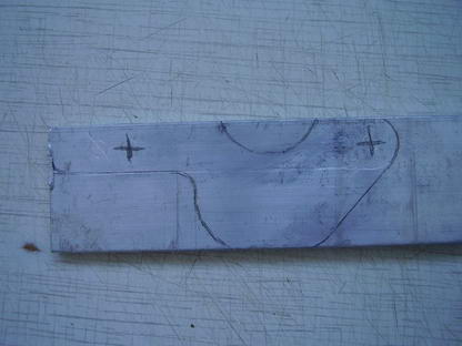

Enion

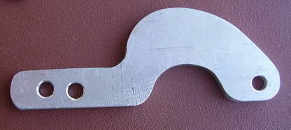

Вот посмотрел варианты наших вело-изобретателей
Решение: багажник + дисковый тормоз
Багажник и дисковый тормоз
Багажник и дисковые тормоза 2

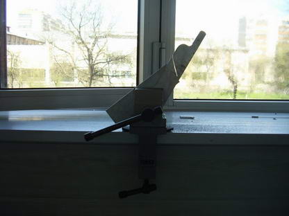

решил сам попробовать по изобретать.
что понадобится:
1) велосипедная рама с необходимыми отверстиями
2) багажник с выдвижными регулируемыми планками (на сверхновой землячке пока есть)
3) пластинка металла
дальше без комментарий:
Re: Багажник и дисковый тормоз - решение
Додано: 22.4.09 12:45
M i k
Куча труда на изготовление кронштейна - и все тот же рычаг на излом рамы в виде длинного болта и горы шайбочек.

Viking
кронштейн изогнуть так, что-бы прилегал к раме без шайб и будет все оки

M i k
ну именно это и имелось в виду:-) - будет отличное решение. От всех остальных.

Enion
Я частично не соглашусь. Труда не так уж и много, если есть необходимый инструмент ;) а вот рычаг вдвое меньше, чем в первом варианте. Это существенно меняет дело, особенно, если нагрузки на багажник предполагаются умеренные. К тому же, действительно, как подметил Viking, можно модернизировать деталь(изогнуть, либо приклепать накладку), но это лучше делать в случае с большими нагрузками на багажник, иначе просто нет смысла. :)

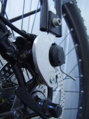

Klic

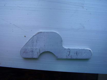

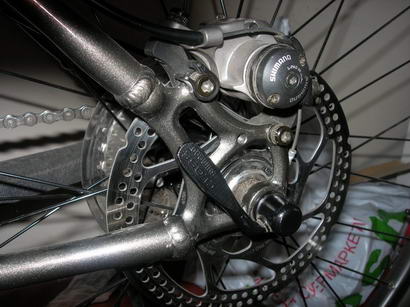

Всем привет, вот мое решение этой проблемы, работаю я инженером-конструктором и с фантазией у меня все - гуд, да и с фрезеровщиками в хороших отношениях, так что они могут сделать для меня все что попрошу. Сама опора (стойка или еще как там ее назвать), крепится под стандартные два отв. для дискового тормоза, а уж уши багажника заходят в паз, я просчитал глубину паза так чтоб торцевая часть уха багажника легла на стенку стойки. В процессе разработки немного пришлось поигратся, вырезал из картона шаблоны и прилаживал к раме(GF wahoo). Так что если кому-то нуже чертеж, вышлю без проблем.
Додано: 17.6.09 23:29
evolvent
жесть... ротор не затирает когда баул загружен?
Додано: 18.6.09 08:51
vonnah
симпатичная деталь, а зачем такие сложности?
На второй фотке видно что места под винты и место под крепеж стойки багажника, на одной глубине. Можно было использовать более тонкую пластину и не фрезеровать ее внешнюю часть!
Или я ошибаюсь?
Додано: 18.6.09 10:12
Klic
2 evolvent, вчера только установил багажник, еще не нагружал его, но немогу понять поче му должен ротор затерать?
2 vonnah, нет глубины разные, от плоскости детали до места крепления под диск 3 мм, а до крепления под багажник 8 мм. Ну а чего деталь сложная, ведь это не ручками делалось, а фрезерный станос с ЧПУ.

vonnah
тоесть пластины 8-10 мм толщиной вполне хватило бы... хотя сама деталь очень красивая, а раз красивая, то и красиво будет "ходить". :good:
