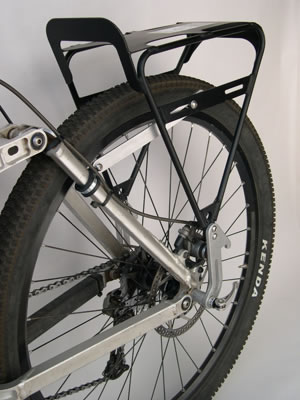

Доброе время суток!
Ищу багажник на двухподвес - кросскантрийный гибрид, 28"
Хочу определиться - насколько актуален данный вопрос для участников форума (велопоходы), кто как решал задачу, каков опыт.
Буду благодарен за отзывы рекомендации.
Пока нашел такое решение:
Спасибо.

Обычно на двухподвесы ставят консольные багажники, с креплением на подседелку. на него рекомендуется грузить не более 5кг.
Эта конструкция любопытна...
"-" багаж получается "неподрессоренным" задней подвеской
отсюда и относительный "+" : багаж не влияет на работу подвески :)

Кста, подумалось, что сабжевый багажник станет только на:
1) подвески с более-менее классическим задним треугольником.
2) только на правильную четырехрычажку (шарнир на нижнем пере) либо на ВПП или другие типы подвесок, где отсутствует задний шарнир на верхнем пере.
Кроме того, не очень удачная конструкция хомута крепления к верхнему перу - при зажиме создает довольно нехорошую, "переломную" нагрузку на трубу пера.. гораздо лучше крепление подобного типа

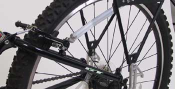

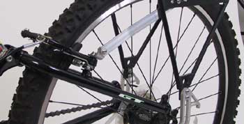

Вариант крепления 1
Вариант крепления 2
