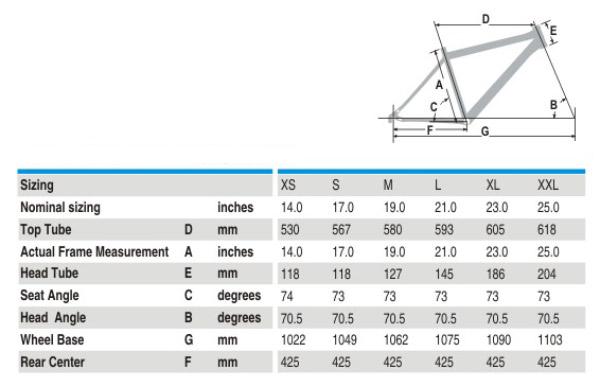

Хочу поменять раму 21".
Сейчас думаю, какую раму купить, Kellys COOL TOOL или Giant ATX 2011.
Стиль катания - все подряд, и по дороге, и по лесу, и с бровки или небольших ступенек спрыгнуть... Я бы назвал, чуть агрессивнее, чем крос кантри.
Снизу фото и геометрия рам.
Giant ATX геометрию в нете не нашел, померяли в магазине.
Помогите пожалуйста определиться...

Kellys COOL TOOL выглядит куда круче :)
если бы еще узнать углы s/t h/t на GIANT....
Постараюсь узнать.
А на что влияют эти углы?

Меня смущает размер верхней трубы "L" на Кул Туле, какой-то он длинный очень...
На 4 см больше, чем обычно...
Re: Рама Kellys COOL TOOL или Giant ATX
Додано: 22.3.11 11:52
MaD_CameL
а что такое обычно? может это на джаянте на 4 см короче?
поэтому и говорю - нужно померять велосипеды на аналогичных рмах и взять тот, который комфортен. а не по картинкам.
а может подойдет култул 19 ростовки?
и еще раз - это ОЧЕНЬ РАЗНЫЕ рамы. для разного катания, разного уровня, разных производителей. сравнивать их то же самое, что кислое с красным
Больше из-за
больше все таки с трейловой геометрий
Чем длиннее верхняя труба, тем лучше, для меня

Звонил в Жаянт, сказали, что геометрии нету на АТХ
Но есть мол на терраго 2010 стоит АТХ PRO, во т геометрия.
ATX PRO

по геометриям они практически одинаковы но келис круче :molba: и наклон у келиса немного больше назад как для даунхила (это в принципе объясняет и то что рама длиннее) но из недостатков то что тросики с верху (хотя кому как)

все-таки нужно определиться, что нужно. АТХ нужно сравнивать с рамой магнус у келлиса. а култул это совсем другое.

ЕТТ у келлиса 650 у джайнта 595. На келлисе более вытянутая посадка, со всеми вытекающими. Троса по верху рамы, по моему скромному мнению - тупость еще та.
