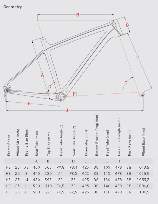

Что-то у меня явно не то или я ЕТТ не правильно меряю...
ЕТТ 580 (рама 22,5")
рост 199
размах рук 192
Re: Статистика ETT/рост/длина рук
Додано: 15.4.11 21:43
Mel-Nik
рост 199
размах рук 192
точно не правильно, в 22й ростовке раму меньше 600 мм наверное нету.
для наглядности
по теме:
ЕТТ 595
рост 178
размах рук 172

585 mm ETT (по картинке Виталика размер "B" между осями рулевой и глагола)
184 cm рост (от пяток до макушки)
185 cm размах (между кончиками безымянных пальцев)
