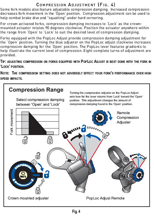

Данная настройка позволяет снизить скорость сжатия вилки (в противовес отскоку) в начале хода вилки при ходе вилки "на низкой скорости" - при педалировании, при смещении веса вперед при торможении или крутом спуске, а также при "приседании" перед прыжком или заходе на скорости в крутой поворот.
Регулируется положением регулятора синего цвета с надписью compression на короне с правой стороны. Имеет два крайних положения - открыто (максимальная скорость сжатия) и закрыто (вилка заблокирована). При установки регулятора в промежуточные положения от Открыто до Закрыто (вилка заблокирована) уменьшается скорость сжатия вилки ( нискоскоростная компрессия).
Регулировка производиться:
- на вилке с выносной манеткой Poplock имеется только 2 положения - Открыто и Закрыто (вилка заблокирована); фактически компрессия не регулируется
- на вилке с выносной манеткой Poplock Adjust в положении Открыто можно отрегулировать компрессию регулятором синего цвета на самой манетки. В положении Зактрыто вилка заблокирована;
- на вилке без выносной манетки регулировка регулятором на самой короне.

aquarius, научи меня как настроить компрессию в REBA RL. А лучше дай ссылку например на манул, где это описано... если конечно такой мануал есть.
RS compression adj.JPG (86.03Кіб)Переглянуто 28095 разів
Или своими словами: любое промежуточное положение синей крутилки соответствует определенной настройке компрессии, и чем больше она повернута по ч.с. - тем выше компрессия (если у тебя поплок с манеткой без возможности подстройки - значит сможешь только вкл. и выкл. локаут)

- Вот тебе манул А от производителя, вот картинка!, это все и многое другое есть на сайте этого производителя - пойди же почитай, там интересно, тем более ты же хочешь разобраться, что несомненно достойно уважения :)

Reba User Manual - раз, 32mm XC & AM Forks User Manual - два, достаточно?
