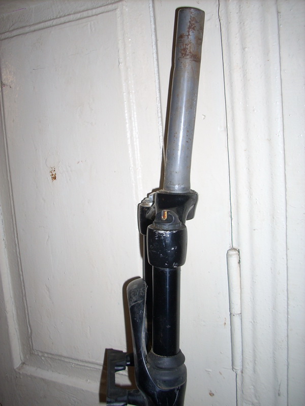

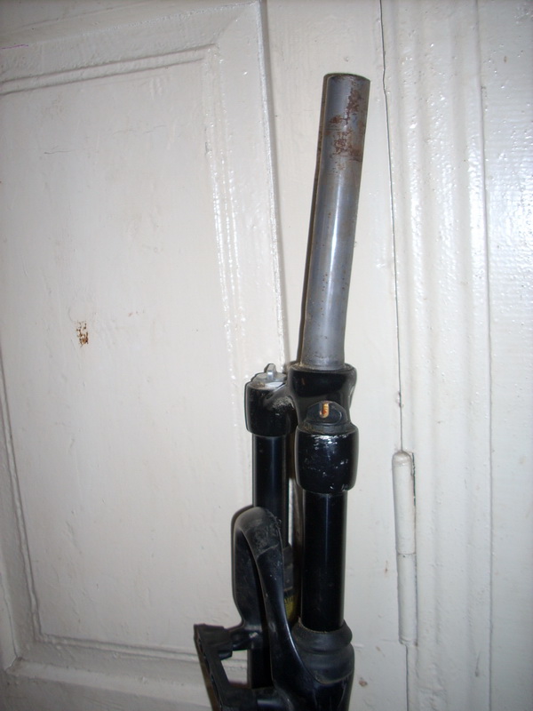

Дано: вилка SR SunTour XCP 75 после встречи с деревом :( :zopa: работает идеально, только погнута

вопрос: что делать? где это делают? скоко денег готовить?

Стремновато будет на ней катать после ремонта. А не выход ли купить бу вилку подобную и перекинуть в нее весь фарш с этой?

согласен - куплю убитую вилку SR SunTour XCP 75 с целой коронкой и штоком, за не сильно дорого - предлагайте!!!
но хотелось бы все таки отремонтировать...

Вмятина в районе выноса рихтуется из нутри способом забивания цилиндрического предмета с конусным заходом. Диаметр на пару-тройку сотых должен быть меныше внутреннего диаметра штока. Использовать густую смазку, обратно выбивать с другой стороны. Кривизну штока можно попробовать убрать используя крупные тиски хорошо прикрученные к столу, деревянрые ложементы из твердой древесины для затяжки штока (для избежания деформаций).Шток зажимать до изгиба, со стороны корроны всунуть длинный рычаг (метра полтора) заход рычага должен быть стальным соответствовать внутреннему диамеру штока (на пару десятых можно меньше) и техонечко в обратную сторону давим, можно мелкими рывками ,постоянно проверяем не перегнули ли мы. В условиях дома ремонт невозможен.

по моему скромному мнению ремонт не целесообразен. при обратном выгибании трубы скорее всего она начнёт люфтить в короне.
ремонт в мастерской, если кто-то согласится, будет стоить соизмеримо со стоимостью вилки.

А на счет ремонта данной вилки, тоже смысла в этом не вижу, б/у вилка такого уровня ведь не дорогая, лучше заменить.
