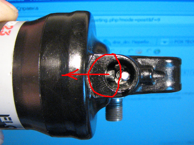

После переборки своего амморта FOX RP23 столкнулся со следующей проблемкой:
Не могу установить на место регулятор отскока.
Он не утапливается на родное место - так как ему мешает подпружиненый язычек, который он собственно и регулирует (см. фото).
Этот язычек никак не хочек фиксироваться в отведенном положении, чтобы свободно установить сам регулятор.
Помогите пожалуйста.

Была та же проблема, простым путем не решается (у меня не вышло).
Решил так:
спустил негативную камеру (клапан на конце ноги), поставил на место регулятор и отнес сам знаешь кому, что бы накачал.
Для себя сделал вывод в эту часть аморта лучше не лазить, да и нечего там профилактике подвергать.
Теперь профилактика для меня: открутил позитивную камеру, добавил масла если надо закрутил, накачал. Все)))

"Клапан на конце ноги" - это не негативная камера, это камера IFP. Но в остальном +1, теперь без полной разборки крутилку обратно не вставить. Как минимум надо добраться до поршня и ослабить пружинку, которая подпирает иглу отскока. Камеру IFP в процессе разборки придется сдуть, надуть ее обратно довольно просто, но нужна приспособа - специальная игла, вроде тех, которыми мячи накачивают. У меня есть, но она толстовата - 2мм, пришлось рассверливать отверстие в винте, который прижимает пробку.

Если сдуть камеру игла отскока сама прекрасно проваливается в аморт и разбирать ничего не надо (по крайней мере у меня).
Алгоритм действий:
Спустить камеру IFP
Любой иголкой утопить иголку отскока в аморт
Поставить регулятор отскока на место
Накачать камеру IFP

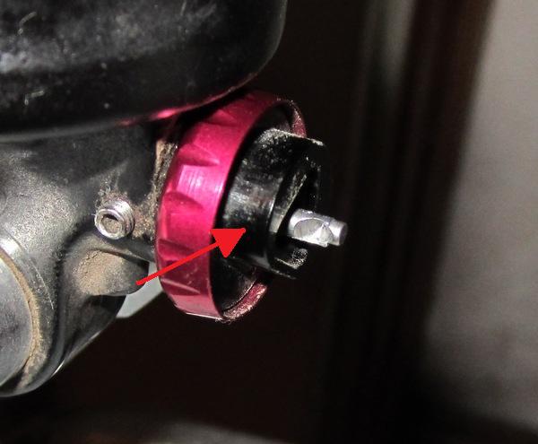

У меня смежный вопрос. Возможно ли снять деталь указанную на рисунке, не поимев проблем потом с установкой обратно?
Деталь указанна красной стрелкой (мне больше ничего снимать не нужно, то есть крутилка ребаунда меня не интересует и снимать ее нет желания). На указанную деталь устанавливается рычажок вкл/выкл пропедал
амморт fox float rp-23
Если отдельно от ребаунда снять ее нельзя, то какой из стопорных винтов нужно открутить (их там 2 один сбоку второй сверху оси ребаунд/пропедал)
Спасибо

Сам спросил сам отвечу :)
Методом ненаучного тыка (просто доступ к ней был удобней) определено: боковой винт держит черную крутилку, снимается/ставится без танцев с бубном
