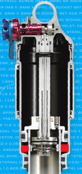

Если накачивается одна камера - то не значит что нет негативной
Часто негативной камерой называют пространство ниже поршня даже если туда ничего не качают. Пространство закрашенное красным на рисунке.
Стакдаун это когда травит давление за поршень. при этом давление в позитивке как бы заметно и не меняется.
Часто болеют фоксы.
Признаки - если спустить аморт то он полностью сожмется без внешней нагрузки.
Лечение - аккуратная разборка - потому как стреляет он при этом изрядно. Замена сальников на поршне и сборка.
С фоксами легко делал дома.

Re: Спускает аморт Бар
Додано: 26.5.10 11:56
AVL
Приведена фотка Фокса.
Какое отношение она имеет к Бару?
2 Автор: Спусти давление, и никакого бабаха не будет. Нет там никакого закрашенного красным места.
Стакан воздушной камеры откручивается руками, и закручивается ими же :) Все чистится, обезжиривается, намазываются пальчиками уплотнительные колечки, и всё, весь сервис твоего амморта :friends:
Додано: 26.5.10 12:28
RealIce
Думаю у бара после того как поршень таки пропусил под себя давление - там пространства будет достаточно.
А симптомы как раз и говорят о том что случилось именно это. Еще при этом после накачки аморт не распрямлякется на полный ход.
Оттуда давление не спустить - поэтому и будет хлопок.
Странно что ты никогда не встречал амортов которые трудно открутить руками.
У меня прошло где то 3 фокса и 2 маниту таких. С Барами правда дела не имел. Возможно там действительно невозможно чтоб при стакдауне аморт трудно откручивался.
Автору - проверить легко. Спусти давление полностью и открути аккуратно как на видео. Хлопок будет - занчит был стакдаун и было давление в "негативной" камере.
PS Вообще спор напоминает действительно лечение по фотографии. Я с Барами не имел дело. Может там и действительно невозможен стакдаун. Уж пусть всезнающий All меня просвятит. Но судя по мануалам не очень то там многое отличеается.
Додано: 26.5.10 13:50
AVL
В отличие от тех кто хочет поспорить, я хорошо знаком с этими аммортами и конструктивно и вживую(то есть руками)
Так что прошу не приводить в пример фоксы маниту и прочие...
Бар прост, как пачка спичек(для обслуживания), и главное НЕ ВЫКРУЧИВАТЬ НИПЕЛЬ СО ШТОКА #diablo
Так вот, он как раз и спускает из-за того, что давление просачивается под поршень и уходит в никуда, потому что грязь этому способствует....
Ну или самый простой и банальный вариант - травит шредер.
Кста, гогда давление спущено, шток никуда не должен втягиваться и вытягиваться, он работает только на демпфирование, а вот как раз воздушная камера(позитивная) надувается под давление райдера.
З.Ы. Сальники там обычные колечки. Продаются ремкомплекты целиком. Но не уверен что у нас их возможно достать.
Не уверен, что нужно что-то менять, нужно просто разобрать и сделать как в мануале с сайта написано.
Только не рекомендую смазывать резьбу новым фиксатором резьбы...

Вообщем разобрал аморт.... Был хороший хлопок. Фото выложу позже, но там одна камера,и пространство за штоком, за которым и скапливался воздух... Сальники вроде как чисты, но они почти сухие...
