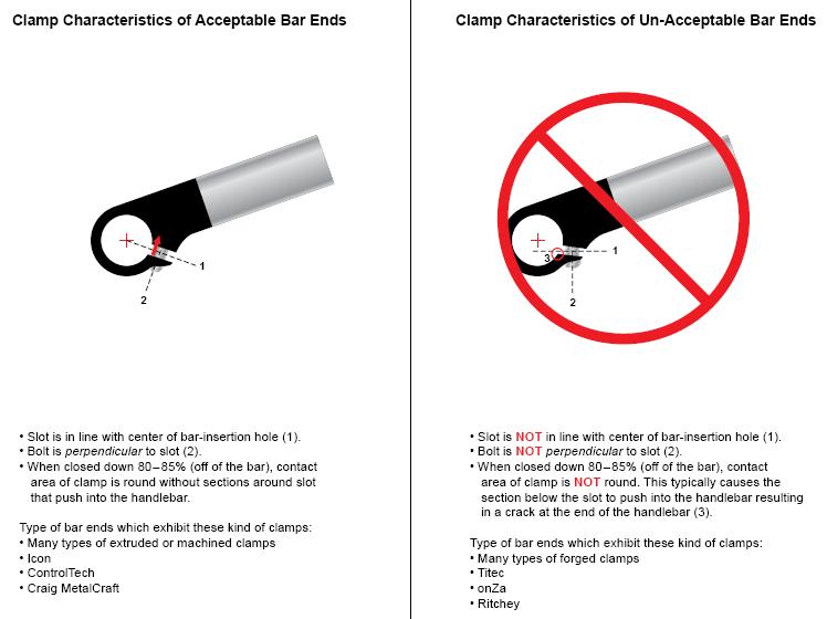

А чисто теоретически на карборуль можно поставить рожки? Например на те, у которых нету металлических законцовок?
Да, можно.
Но лучше читать рекомендации конкретных производителей по их рулям. Вот требования к рожкам у Easton:
