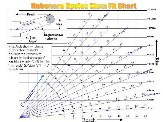

добрый вечер ! кто может внятно сказать как правильно померять длину выноса? по какой из линий (чем больше угол тем больше будет разница спасибо)!

Trion
Меряется между осями рулевой трубы и руля. Пара миллиметров разницы рояля не играет даже если ошибешься.

Кирсан
Жизнь показывает, что по №2

aquarius
Обычно всю жизнь длина выноса - это как раз линия 3 (если я правильно понял идею рисунка ТС). А для того, чтобы прикинуть с учетом угла на какую именно высоту он поднимет руль и вынесет его вперед можно пользоваться наглядными пособиями :)
