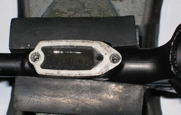

Добавлю по случаю пару фоток на тему, нужно ли перебирать тормоза :)
Тормоза, которые у владельца в работе особых подозрений и нареканий не вызывали, при прокачке выдали "на гора" грязный дот, который после пары прогонов становился вполне себе чистым. Но зато при разборке обнаружилось вот такое "буэ", забившее пол расширительного бачка и немного калипер.
Наблюдаю подобные картины с тормозами конечно не особо часто, но время от времени случается.

Додано: 4.3.12 14:31
shapirus
ничего себе. что это, доктор?

Maksym
Тормозная жидкость Нева?

Trion
Засрано на Отлично с большой буквы.
Эх, всё-таки не зря курочу бачки стабильно два раза в год для посмотреть что там внутри, хоть у меня и масло.
Интересно, сколько времени в среднем уходит чтобы такое отмыть до состояния мама родила.

aquarius
Я после некоторых размышлений пока идентифицировал это все как грязь, точнее слежавшуюся в виде осадка очень мелкую взвесь, которая переносится загрязненной тормозной жидкостью (что-то типа грязи/пыли, которую тормоз со временем набирает извне). В основном все тормоза, в которых я видел подобное (по большей части разные авиды серии жуси, хотя попадалась как-то и шимана) эксплуатировались в сравнительно тяжелых условиях "грязе-водных" гонок (типа Боярки-24 или весенней Алушты-Кап '09) или походах/пвд в горах.

homyak
для меня все равно загадка, как в герметичную систему, куда даже воздух попасть не может, проникает болото...
может на фотках продукт разложения некачественной тормозухи/ резиночек / и.т.д. ?

Ajax
Я было подумал что мембрана сгнила от томозухи…
