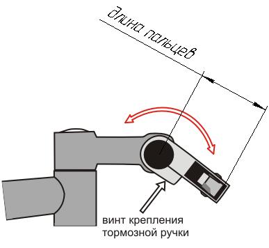

наклон тормозных ручек относительно руля нормальный?
а то встречались такие изыски, когда тормозные ручки чуть ли не горизонтально повернуты (или вообще чуть вверх), тогда конечно "не успевает отреагировать".
Положение органов управления на руле
Угол наклона тормозных ручек должен быть таким, чтобы человек при езде на велосипеде не прилагал каких-либо больших усилий для осуществления торможения. Иначе говоря, человек не должен "выгибать" пальцы, чтобы положить их на рычаг тормозной ручки. Для начала можно установить ручки так, чтобы при взгляде сбоку они являлись продолжением локтей человека, когда он сидит на велосипеде. Чтобы изменить положение тормозных ручек, нужно ослабить винт их крепления на руле (рис. 6). После регулировки снова затяните винт крепления, затем поездите, пользуясь тормозом, и выберите окончательное положение тормозных ручек.

Pawka
пользуясь рисунком выше
вот где проблема) (схематично)
