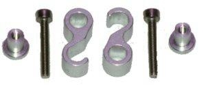

aquarius
Помогут такие вот штуки:
В веломагазах они обычно есть в продаже.

aquarius
Вопрос по накладкам - где их взять??? Реально в веломагазинах их нет!
Ну я их время от времени вижу в некоторых магазах, позвони поспрашивай - может повезет, другой вариант - поспрашивать еще у механиков.
И еще - не пойму принципа работы вышеуказанных металлических креплений - куда их привинчивать?
Эти крепления привинчивают в стоперы на раме для стандартных рубашек - чтобы их не распиливать под диаметр гидролинии.

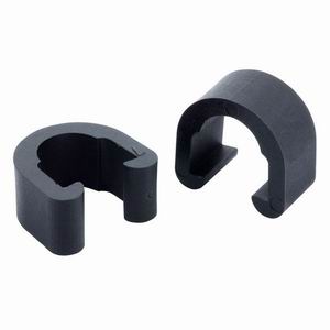

Angel
На раме есть крепления для гидролинии двух типов (см. фото):
Как правильно называются и выглядят "зажимы", с помощью которых гидролиния должна быть закреплена в данных посадочных местах?

Модератор8
Крепление первого типа - вот такие защелки:
Крепление второго типа - уплотняющие трубочки-защелки похожие на эти (бывают вариации):

Angel
Спасибо.
Зажим первого типа называется C-Clip Cable Housing Hose Guide.
Кстати, а они универсальны? В смысле, внешние диаметры гидролинии, рубашки тросика переключения и тормозной рубашки одинаковы?
