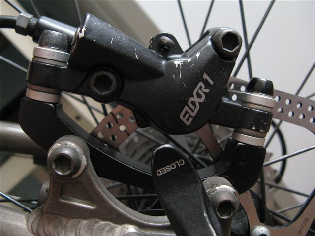

у меня другая трабла: переходники авидовские, но поверхность колодок не полностью соприкасается с ротором (надеюсь, понятно объяснил)
тормоза элексиры 1.
кто-нить знает как с этим бороться?
тормоза элексиры 1.
сорри за оффтоп
спереди-сзади? на сколько не полностью? фото?

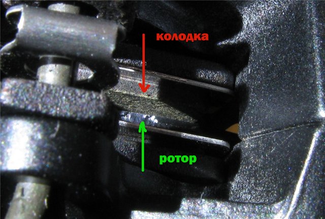

надеюсь, топик-стартер не будет против....
если передний еще терпимо, то задний..... на фото не оч. хорошо видно, но подлезть туда с фотиком анриал (()))))ъ
пробовал убирать гайки из-под калипера, но тогда получается не лучше - перелет

vovkastallion
а если одну маленькую шайбу убрать сверху и положить под низ?
Я правильно понял что - верх диска не попадает на колодку? :duma:

NINULOP
наоборот - низ диска не попадает....
судя по всему, придется подкладывать под калипер обычные шайбы - ловить расстояние. странные это тормоза какие то((((
птушники делали, видать(()))))

vovkastallion
Если совсем чуть-чуть не захватывает, то попробуй поменять шайбы местами.
Верхние немного тоньше.

NINULOP
та не, шайбы все одинаковые, стандартные. буду обычные шайбы проставлять.

E-fox
Пту-шник собирал это...
тормоза avid а ротора то шимано, вот вам и косяк. Играйтесь шайбами

System32
Спасибо, поржал. Это новый ротор Avid.

vvtz
NINULOP, у вас адаптер, случаем, не вверх ногами стоит?

NINULOP
уважаемые, для сведения: у меня на одном веле стоят джусики 5, а на другом джуси 7. даже если бы я не знал, как и чего ставить, то могу посмотреть там.
System32 уже нашел объяснение столь странной загадке - именно у эелксиров 1 свой адаптер http://www.fibica.com/images/50204204/4.jpg

NINULOP
карочи, пабарол я эти элексиры! путем проставления шайб полтора мм толщиной между калипером и обычным авидовским адаптером.
