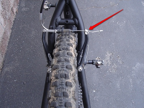

dimadorokhov
Раскручиваешь болтик (на картинке) и немного отпускаешь трос.

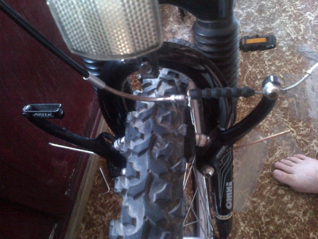

Yujin85
колесо прикрутил,теперь осталось собрать тормоз.тормозные рычаги разведены и как их поставить на место уиа не прил
Re: Помогите новичку!!!!
Додано: 4.10.12 11:33
Yujin85

dimadorokhov
Направляющая тросика (зелёная стрелка) вставляется в паз (красная стрелка).

Yujin85
я знаю.когда вставляю то один тормозной рычаг становится ровным,а вот второй не могу выровнять-колодка упирается в обод.это вроде последнее,что не могу понять.все остальное понятно

dimadorokhov
Колодки упираются именно в обод, или в резину?
Если таки в обод, можно попробовать убрать шайбы из-под колодок.

Yujin85
когда завожу трос в паз,то две колодки должны упереться в обод,а рычаги выровняться,верно? а у меня получается,что колодки упираются в обод,один рычаг становится ровно как надо,а второй под углом стоит и я не могу застегнуть тормоза. мне нужно именно,чтобы рычаги стали ровно и тогда я смогу нормально застегнуть тормоза,правильно?

dimadorokhov
Правильно.
Посмотри, может проблема в колодках?
Почему один рычаг стоит ровно, а другой — под углом? Либо одна колодка неправильно стоит, либо криво установлено колесо (думаю, так и есть).

Трям
Скорей всего колесо стоит не ровно

Yujin85
вроде вошло колесо в пазы до конца,смотрел с разных сторон-все ровно...восьмерок вроде нет-обода двойные

dimadorokhov
По фото плохо видно, что с покрышкой…
Если то, что я вижу — торчащий корд, то её нужно выкинуть как можно быстрее.

Тормоз так и не установили?
Можно фото, как прилегает к ободу каждая колодка?

Yujin85
покрышка вроде как протерта,но вроде ничего не торчит. просто вел 2005 года и покрышки родные,на нем почти не ездили,он в подвале валялся
