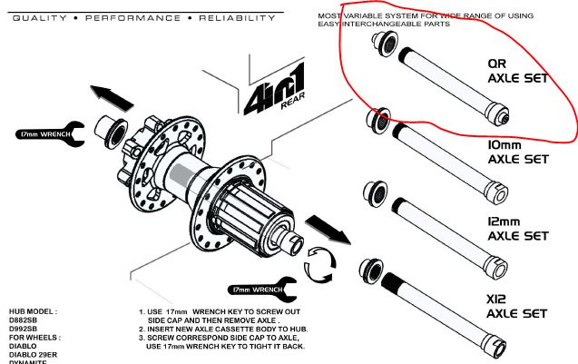

D042SB
pos #14 ??
PS Картинки не зря смотрел. Осознал что при сквозной оси 10 мм. Ось под посадку подшипников таки будет больше и таки де то там жестче.
С другой стороьны если менять втулку то почему не попробовать.
