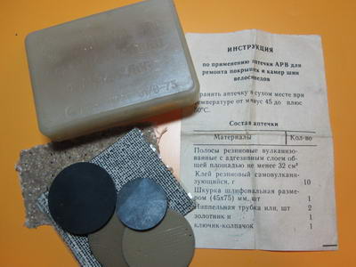

... в те годы, а о клее который сохнет не за минимум 12 часов, речи вообще не было.
Были уже в "те годы" и латки с адгезивным слоем и клей вулканизирующийся, и наборы были (авто и велосипедные), вот:
Re: Непробиваемая камера из передачи "Очумелые ручки"
Додано: 10.2.11 20:31
velo-cat
Ага, особенно в деревнях Луганской области. Ну просто на каждом углу, продавали. А "трубки" Вы тоже сразу выкидывали и покупали новые? А мы вот их клеили и шили.
