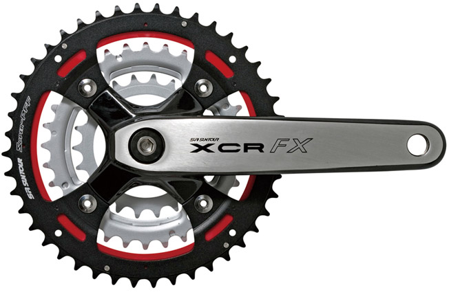

Интересует мнение пользователей девайсов бренда SR Suntour. В частности систем шатунов и кареток .
К примеру вот такое
( износ, ремонтнопригодность, взаимозаменяемость и тд.)

night_wolf
фуфловая система

CRxMAGED
Доброго времени суток.
К примеру вот такое
В 2010 году я себе купил comanche vector на данном велосипеде стояли шатуны SR Suntour XCR без приписки FX. Так вот поездив 2 дня система начала раскручиваться :duma: почухав репу поехал в магазин где был куплен вел. мне сказали, что я уже какой-то болт погнул %) После чего мне вроде починили...(я так думал) поездив неделю история повторилась :dash2: Понял что правды мне найти в магазине решил поехать в Велокиев мастерскую, там у всех было очень большое удивление от увиденного, так как в SR Suntour XCR наоборот как сделано в интегрированном shimano с выносными подшипниками :o Мне намекнули, что затянуть то могут но система сделана немного странно и она будет с временем раскручиваться всегда, я попросил что б мне на макс затянули а пока я буду искать новую систему (выбор пал на Shimano Deore FC M590). На радостях приехал в мастерскую велокиева попросил поменять мне шатуны, но из-за того что в SR Suntour XCR мягкий метал система уже не снималась в итоге систему снимали болгаркой :anti:
Так что я не рекомендовал бы данную систему правда мож SR Suntour XCR с припиской FX что-то поменялось...

Ichbin Dubist
Да самая обычная дубовая система, очень тяжелая.
Шимано лучше по всем статьям.

Proflater
Під XTR косили, типу для чайників, шатун заполірнулу, а якість залишилась та сама... :bad:

Ворон
У меня на Векторе тож раскручивался SR Suntour xcr fx каждые 50-100 км пробега, я так понял, это их общая проблема. Поменяли на просто xcr, пока пробежал 200км... держится. Но в подсознании, хочется его поменять:)) Осталось подобрать, что-то подходящее. Дык что ничего в SR Suntour xcr fx не изменилось!!!

Yuramantic
Откатал на Сантуре 3 сезона (17 000км). Ни разу не разбирал каретку. Цепь старался менять вовремя. Съелась немного только средняя звезда, на которой езжу 90%. Была только одна проблема с правым шатуном. Испортилась резьба и педаль просто выпала на ходу. В мастерской нарезали новую резьбу и вкрутили медную втулочку. Когда резали резьбу, алюминий аж крошился. Что говорит о низком качестве материала.
В целом рабочая система. Правда тяжелая. Сегодня уже заменил на интегрированную Деор 590.

drey
Чтоб не создавать новую тему, у товарища съелись две звезды на Сантуре, возможно ли заменить только шатуны, на какие то с Шиман, или только вместе с кареткой?

Yuramantic
Если под квадрат, то подойдет любая другая система под квадрат. Каретку менять не обязательно. Кстати, продаю свою старую систему Сантур. Только звезды 26-36-48. Если интересно: http://www.velokiev.com/forum/viewtopic ... 0&t=148116

drey
Квадрат. Товарищ будет брать новое, т.к. за сезон укатал две звезды, попробует что то с Шиман
