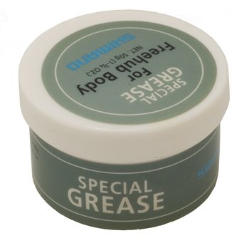

Для шимановских кассет лучше использовать шимановские цепи. Но! Прежде чем покупать новую цепь, нужно на 100% убедиться, что старая цепь действительно изношена и скачет именно она, а не трещётка, как тут верно отметили. А вот насчёт того, что диагностику можно сделать и самому, я не совсем согласен, т. к. я например не могу наглядно отличить, что именно скачет: цепь или трещётка. Я обычно определяю это по симптомам. И из описания в первом посте следует, что по симптомам это более всего похоже именно на трещётку.
Насчёт желания разобраться самому... Да, читать доки это хорошо. Но! Знания не приходят так быстро, как мы этого хотим. Иногда приходится пройти через многие ошибки, которых было бы лучше избежать. Например, перебрать шимановскую трещётку, да ещё так, чтобы она потом хорошо работала, не каждый сумеет. К слову, я пару лет пользовался услугами знакомого механика для этой цели. После того, как он уехал в Харьков, пришлось взяться мне самому. И трещётки работают, а знакомый мех, как оказалось, делал их хуже, чем я теперь... :good: Но ТОГДА я вообще их не делал. :pardon:
P.S.: Для самостоятельной инспекции желательно внимательно осмотреть цепь (ролики!!!) и действительно убедиться, что её длина 100% правильная. А не размыкая цепь это можно сделать, переключив её на самые маленькие звёздочки спереди и сзади. Также нужно убедиться, что цепь не изношена. Обычно это делается при помощи специального инструмента, измеряющего длину участка цепи. Но я обхожусь и без инструмента - можно взвешивать на точных весах, а можно просто подвигать ролики и внимательно их осмотреть. Точно такого же тщательного осмотра требует и кассета. Если и цепь и кассета новые, то нужно проверить правильность настройки заднего переключателя. Если переключение цепи чёткое и без появления заминок и постороннего шума, значит вероятнее всего нужно перебирать таки трещётку. А это вопрос к специалисту. Потому что обычная пластичная смазка для смазки трещётки не подойдёт! :58:

Для ясности я бы все-таки заметил, что под «трещоткой» в данном случае следует понимать храповой механизм втулки, но разобрать и проинспектировать его своими силами вряд ли удастся, поскольку втулка наверняка на конусах, для которых нужны спецключи (хотя не исключено, что можно обойтись и обычными рожковыми). Однако прежде всего все-таки определитесь с характером проскока, от которого уже и следует танцевать.

И насчёт трещётки... ну это такой термин, который по-английски звучит как freehub или freewheel. Так вот, кроме конусов, на шимановских втулках разбирается и сам барабан трещётки, что и нужно сделать, если залипают или проскакивают собачки. И для этого барабана есть отдельный ключик, которого даже у меня нет. Я для этой цели пользуюсь 28-мм сверлом/пером по дереву. Левая резьба. :bad:
