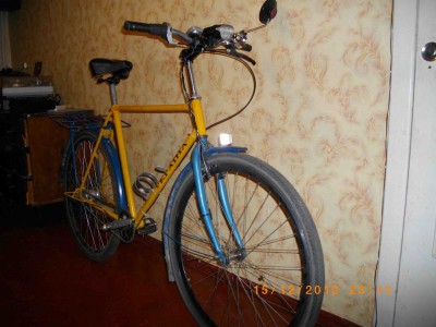

планетарка SRAM S7
Для сельськой местности лучше найти старый дорожник и довести его до ума, поставив также планетарную втулку.
Зацени мой, разве плох?
Re: Планетарная втулка+колхозная сингл ринг система на МТБ р
Додано: 30.1.13 14:16
Ichbin Dubist
Нормально но мой на Tourney получился круче :D
Додано: 24.2.13 13:24
BOOTSMANN
Это только внешне :empathy
