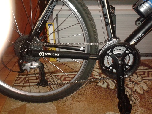

Ну по началу начал отрезать вот так
отрезал много.... потом соединил... снова отреза не 108.... короче пятница 13 :x

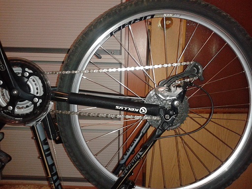

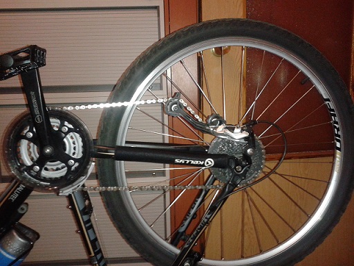

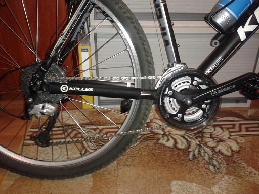

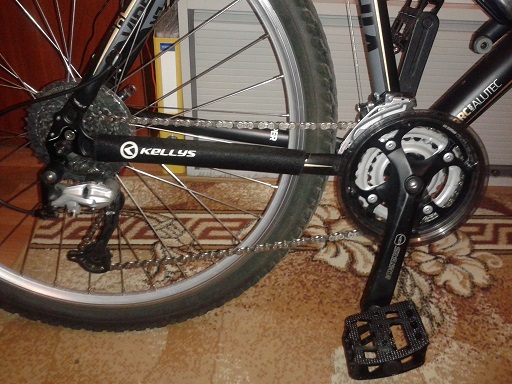

Наткнулся на статейку, что если мало звеньев, то может быть поломка.....
Вот фото на малых и больших звездах... подскажите тут все нормально ?
спасибо!
Re: Вибор цепей для замени по кругу
Додано: 13.6.14 22:37
Torn_11
1 фото - почти норма. Какие звезды?
2 фото. Все таки слишком завалена лапка вперед, но какие это передачи включены? По фото вроде 3 - 1 но так ставить неправильно, слишком цепь изгибается. И 3 звезда на шатунах большая и 1 на касете, соответственно цепь натягивается максимально возможно. Но нужно сверять по реально используемым передачам, в тех условиях когда цепь будет работать. Например 3-5. Или 2-7.

Trefa
вот скорость 2 на 6
3 на 5
2 на 7

RealIce
спасибо!
Все нормально.
На 2 фото это большая и большая звезда как я понял. Ничего там не сильно завалена лапка. Тем более это не подвес. ТАк и должно быть. Никто с такими передачами в реалии не ездит, а при случайном включении с такой длиной цепи переклюк не сломает. Как по мне еще полное звено можно было бы снять. Но можно и не снимать.
Так что катайтесь все ОК
