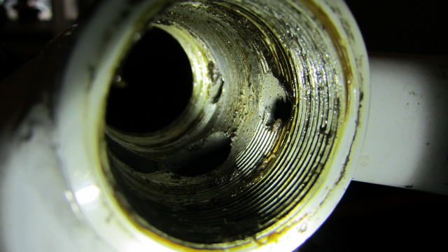

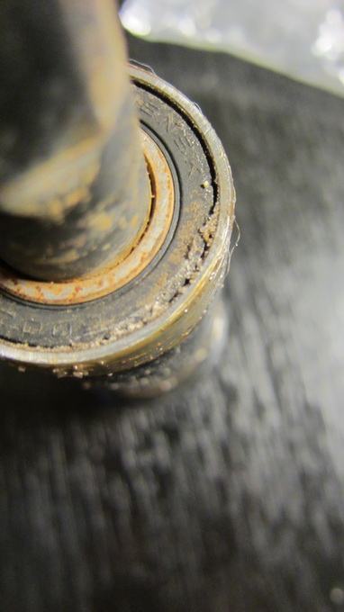

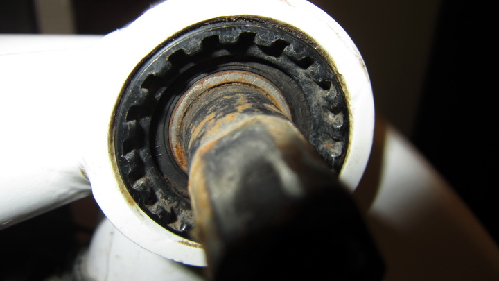

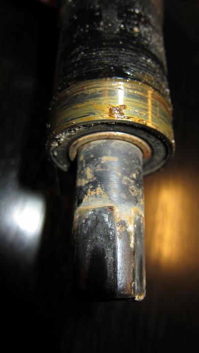

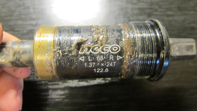

И снова здрасте))) Приобретя нужные сьемники направился домой к велосипеду.
Вопреки грозным описаниям людей делавших такие дела(когда каретку снимают месяцами при помощи 2 человек и метровой трубы), все снялось в одиночку и без напряга)
Выяснилось что каретка: Neco B910 кареточный стакан 68 мм, (1.37х24Т), длина оси 122,5 мм
Описывать состояние не буду, лучше смотричте сами:
И это после тщательной мойки велосипеда %) В кареточном стакане вперемешку куски грязи, песок, вода и смазка :dash2:
Вообщем, думаю, что делать дальше ясно. Мне нужно что то вроде http://velosiped.com/product/karetka-bb ... -s-boltami.
Ваши комментарии и советы по этому поводу, а также варианты новой каретки?
Re: Ремонт каретки или замена?
Додано: 21.5.14 16:17
MaD_CameL
по моему скромному мнению - шимана самый правильный вариант.
в кареточном стакане всегда грязно - гуано попадает в раму при любых раскладах. поэтому информативны только первая и последняя фотки. а так кареточные стаканы велов, на которых ездят, всегда так выглядят :)
поэтому перед установкой очистите тщательно стакан, и смажьте резьбу и каретку густой смазкой, как, впрочем, у вас и было сделано. иначе были все шансы снимать каретку так же, как описывают другие люди :)
Додано: 21.5.14 16:27
Trion
В центре кареточного стакана дренажное отверстие.
Предназначено для ухода конденсата с внутренней поверхности труб рамы при перепадах температуры.
На деле стоит окунуться по каретку, как через это отверстие в стакан попадает вода, а зимой вообще вечная проблема, така как из-под переднего колеса летит в аккурат в этот самый дренаж.
Из силиконового герметика сделал заглушку, залепив эту самую дырку. Стакан внезапно стал чистым, каретки больше не ржавели.
Додано: 21.5.14 16:34
AlexGer
Про наружное состояние корпуса каретки ясно - не имеет значения, так как всегда через любые отверстия рамы там будет мусор и вода.
А вот если взять ту же шиману(хотя по размерам я вообще больше аналогов не нашел), может ли случиться такая ситуация? Хотя, наверное с любой может, просто шансов меньше...
Или таки меньше плавать на велосипеде? *oops*
