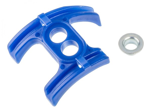

ride or die
нижняя проводка троса , тогда скорее всего в пластиковой направляющей тросов установленной снизу кареточного стакана (если таковая у Вас установлена) трос сделал пропил, что создаёт "нехилое" сопротивление ,отсюда и (самая большая звезда включается туговато, палец уже болеть начал)
Направляющая троса Shimano SM-SP18-M
Shimano SM-SP18-M.jpeg (26.75Кіб)Переглянуто 1383 разів
