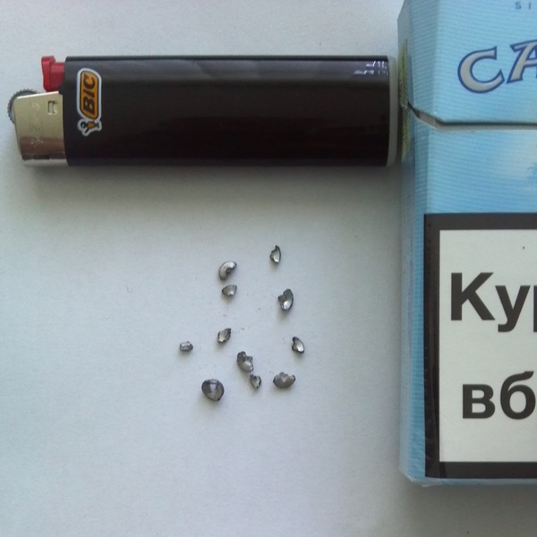

Но суть не в том. Меняя покрыхи, с переднего обода через отверстие для ниппеля высыпал такой радости:
Это ниппеля от спиц так порвало? Ехать куда-то на переспицовку? Если покатаю так до выходных, то сильно хуже не сделаю?

добрый день, на "шапки" нипелей не похоже скорее всего это облой который не отвалился во время сверления отверстий под нипеля может не выпали прилипли где то к внутреней поверхности обода при производстве а от вибрации растормошились. Ну как вариант для успокоения души снять флипер и просмотреть все отверстия под нипеля все ли "шапки" на месте.
Похоже, что вы правы. Судя даже по материалу - это явно не то, из чего сделаны спицы и их ниппеля, ну и по логике ваша версия очень похожа на правду. Будет повод разбортировать - гляну, как там дела под флипером.
