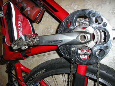

Додано: 1.1.08 01:51
makushima
Вот сделали мне токари такое
http://www.smotrite.com.ua/140695
Это для тех кто не ленится заморачиваться :)
Re: Защита цепи/звезды.
Додано: 1.1.08 12:10
bla0ck
makushima, це називається рокрінг =) і його можна придбати окремо не заморочуючись з токарями.
Додано: 1.1.08 15:54
makushima
Pokринг ставится ВМЕСТО большой звезды, а это НА неё. Тем более если ты где то найдёшь такой "рокринг" на Деор ЛХ\ХТ в продаже - то кинь пожалуйста ссылку ;-)
Додано: 3.1.08 18:33
S@int
Ну, допустим, выточить-вырезать какую-нибудь защиту можно... Но как ее туда прикрепить??? :duma:
Додано: 3.1.08 23:51
makushima
Cmoтри выше:
1. Как у меня в пустотелые бонки крепления большой звезды входит винт М4(кажется)
2. Как писал коллега - просверлить звезду и\или нарезать резьбу в просверленных отверстиях и на них установить кольцо защиты.
Главное не промахнуться с установочными размерами: -\+1мм это уже серьёзный гемор при установке, поверь моему опыту ;-)
