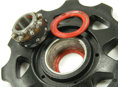

Достают ролики на заднем переклюке SRAM X.9. Забиваются говнищем вплодь до того, что вообще ролик может не крутиться..... Недавно верхний ролик забился грязью и на морозе заблокировался - в результате цепь пошла сбоку и подпилила лапу пока не заметил хруст.... Блин на обычных Аливио и Деор не было такого с роликами... Чищу регулярно.

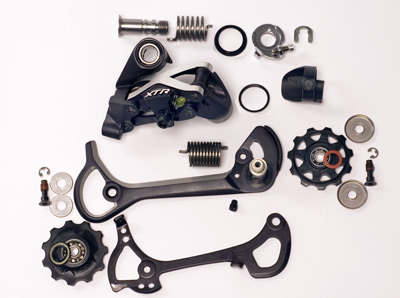

а как устроен верхний ролик у хт, хтя? я просто никогда не видел...

Модератор8
ХТR 2007 года:

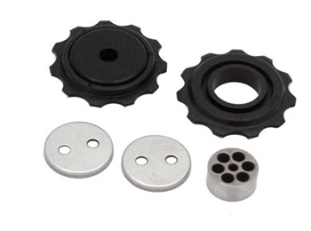

2 All Народ, а много из вас читали мануал, и лазили в Х-9 не теоретически, а практически?
2 Kovis Верхний ролик - там простейшая втулка скольжения(с намеком на керамику при близлежащем рассмотрении, но могу ошибаться), не более и не менее, её НЕ СМАЗЫВАТЬ, просто обезжирить и протереть насухо, затем собрать.
Честно говоря удивлен, что она заклинила. обычно клинит "пром", но он тоже лечится полной разборкой, промывкой и набивкой новой консистентной смазкой(обязательно той, которая не боится воды).
Мля, соромно, но я не знаю, что такое промподшипник:))) *oops*
Верхний ролик (если вел стоит "на ногах") как раз не простейший, а с дырчатым цилиндром и той самой консистентной смазкой (это и есть "пром"?). Вот он и клинил. Его я почистил и набил густой смазкой DuraLube.
Нижний - да, примитивный. Хм... я думал ему не помешает какой-нибудь финишлайн - я не прав?
Короче, в итоге всего вышесказанного и методом научного тыка, пришел к выводу:
В заморозок (минус 2-4) чудо (я :p ) ездило по лужам и верещало от радости, когда кололся лед и педали доставали воды. Ролики намокли и за минут 10 стоянки замерзли. В верхнем консистентной смазки было децл... ее место занял лед и ОПА.
Теперь вопрос: как все-таки ПРАВИЛЬНО обслуживать ролики в перекидках СРАМ?
Этот дырчатый цилиндр и есть втулка скольжения и ничего в этом ролике хомутать не надо, если очень хочется можно капнуть жидким маслом от цепи, а густые смазки скорость его вращения не увеличат.
