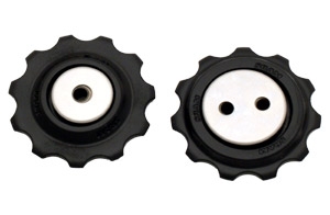

нереал....
там верхній ролик з двома отворами - таких ніразу ніде не бачив. ні в продажі, ні в інеті.
нижній з одним отвором, але він ширший ніж шимано і інші. теж не бачив ніде.

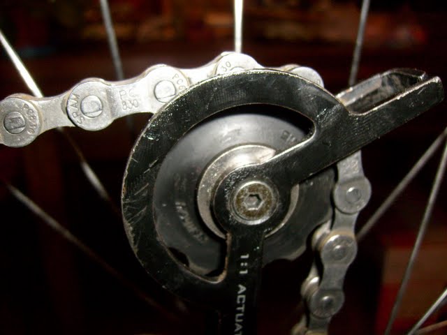

Согласен, верхний ролик там уникален. Нижний полуилось поставить от шимано, с некоторыми дополнениям: убрал две металлические шайбы с которыми он шёл, внутрь поставил металлический сердечник, в него как раз входи болт которым крепится ролик, и одел на сердечник одну шайбу с внешней стороны чтобы ролик не смещался. Если интересно могу выложить фотки.

нереал....

Вот фотки как я ролик поставил:

Technik-0 спасибо за фотку,но все же пару вопросов
1)в качестве "сердечника" подошло что-то из подручного или требовались слесарные работы?
2)родные шайбы(я назвал бы их крышками) держат ролик своими боковыми стенками,а как тут? на фото непонятно:шайба вошла на место крышки или просто упирается сверху на ролик?
3)как дела с люфтами?
4)ролик вроде самы простой вроде Аливио?
Спасибо!
Re: SRAM SX4 - ролики для переклюка
Додано: 17.12.09 13:11
Technik-0
Yorik привет.
Значит по пунктам:
Сердечник подошёл от ещё более простого ролика от шимановского переклюка за 50 грн, просто он был на 10 зубьев, поэтому купил самый простой на 11 за 21 грн.
Родные шайбы (крышки) я выкинул и поставил одну довольно толстую, которая оделась на сердечник. Стоит с одной стороны потому что ролик как раз стремится в эту сторону. и чтобы цепь не дотавала до лапки. По счастливой случайности, сердечник очень хрошо одевается на внутренние стенки лапки, там где находится резьба.
Вот схема, думаю разберёшься Зображення

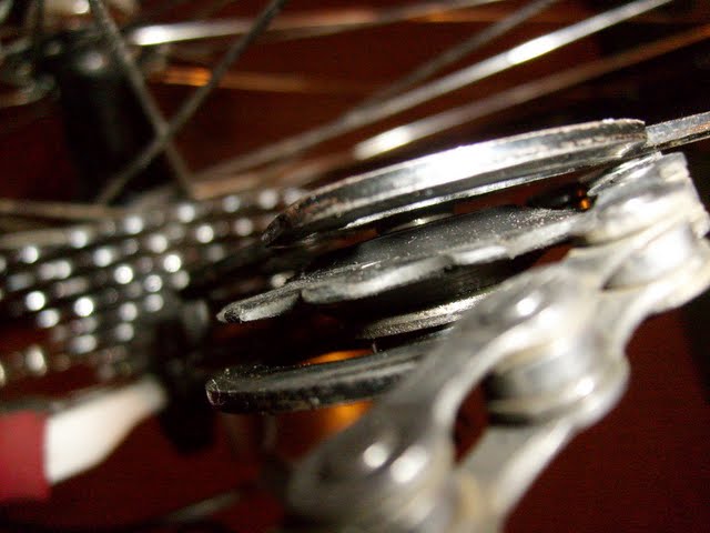

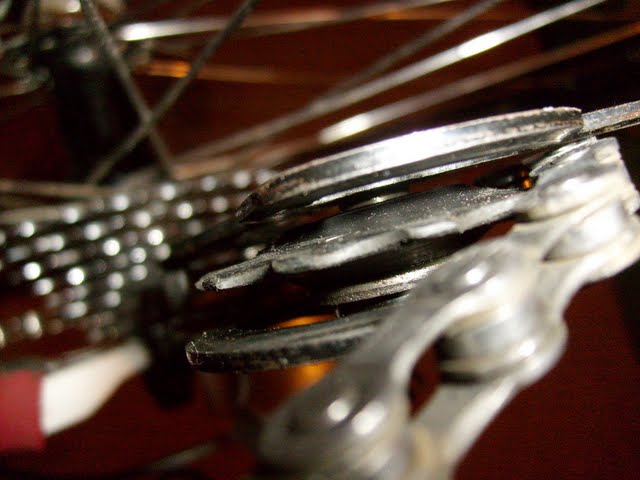

Додано: 12.1.12 22:12
klyushin
Вот фото того что случилось с моим роликом
https://picasaweb.google.com/lh/photo/r ... directlink
прошел менее 1000 км на тот момент ... наверное попал песок в какой - то момент - вывод если ролик на втулке скольжения - нужно обязательно чистить.
