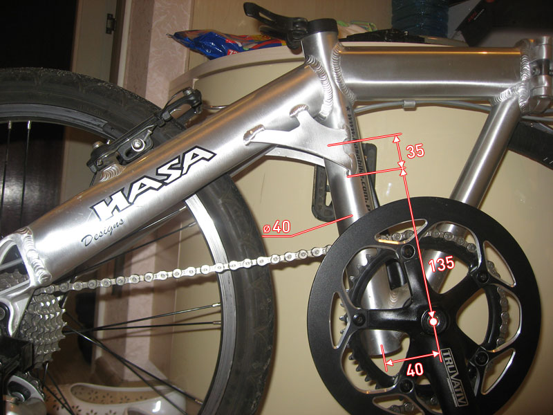

В течение года катания на одной ведущей звезде желание ставить передний переключатель только усилилось, но в течение года решение инженерной задачи не появилось (
Основная задача такая: имеется 40-мм алюминиевая труба (см. картинку), на которую предстоит присобачить переключатель (шоссейной группы 2200 или Сора, поскольку менять систему, кассету, манетки и цепь ни желания ни смысла нет)
Как на нее повесить переключатель? Ищу изящное (или хоть какое) техническое решение, и пока не нахожу. К более тонкой трубе (подпорной) не станет, ибо окажется впереди ведущих звезд.
Известно, что переключатели крепятся или хомутом на макс. диаметр почти 35мм, или на «ухо», которого на этой трубе нет, или кроншейном под чашку каретки (но не в этих группах оборудования (?)).
Хомут растачивать — оставшегося «тела» вряд-ли хватит. Не растачивать нельзя — не будет плотно прилегать + винт не завинтится, придется рассверливать.
Ухо приделывать? Но его винтить к трубе нельзя — в трубе подседельный вверх-вниз должен ходить, будет упираться. Варить к алюминию?
Буду рад любым мыслям и советам (ну кроме «Та забей!..» ))

Кроме установки самого переключателя, еще возникает вопрос упора для рубашки тросика.
К тому же, передние переключатели рассчитаны на работу в пределах некоторого чейнлайна, который в данном случае непонятный и скорее всего слишком мал.

Ну, упоры для рубашек можно и винтовыми хомутами присобачить, ухо для переднего переключателя тоже, а вот с чейнлайном и правда беда (если звезда близко -- переключатель будет упираться в трубу, и никакая регулировка не поможет). Можно фотографию расстояния между звездой и трубой? Она многое прояснит.
Вообще, для таких случаев вроде бы как предназначен SRAM DualDrive, но переделка под него будет далеко не бюджетной. И еще вопрос: рама часто приводится в транспортное положение? Если возможность, ради которой пожертвовали характеристиками байка, используется редко, то может, ну его? ;-)

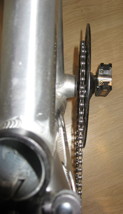

Практически моя задача: описание и фотоотчет.
…Главный механик Димон решил проблему кардинальным образом, посредством болгарки и изготовления нового хомута для переключателя. Теперь работает как часы.
По фото таки видно, что задача вполне решаема. Экстремальный фолдер мне, конечно, не нужен, кастомить его настолько я не планирую, но в части переднего переключателя вселяет надежду.
Связаться с автором не удалось, ящик мертв и неокму ответить на вопросы:
1. Какой переключатель был использован?
2. Штатным креплением переключателя был «хомут» или «под ухо» и каким образом удалось соединить его с новым хомутом?
Паралельная мысль (если с чейнлайном сростется):
на фотке снизу — стандартное ухо и крепление к нему? Просто другой фотки не нашел.
У меня имеется элемент жетскости (алюм.пластина), приваренный между трубой и задним пером:
возможно удастся к нему, вместо уха (которого нет), прикрутить. Как бы мне узнать расстояние от центра чашки до уха… Велобратья, к уху ни у кого переклюк не прикреплен?

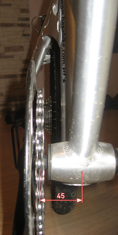

Немного фоток и цифр. С чейнлайном похоже всё в порядке.
Все цифры в мм
(картинки прокручиваются внутри окошек или нажимаются).
