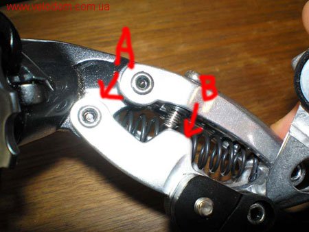

В этом году инженеры срама порадовали нас переклюком с хитрым глюком: ограничительный винт L при правильной отстройке может упираться в один из шарниров параллелограмма при включении 9й передачи, т.е. фактически начинает выполнять функции винта H :) Фигня полная, однако на некоторых рамах/кассетах настроить нормально без дополнительных ухищрений все же удается, а на некоторых - нет.

Столкнулся с таким же глюком на переклюке 2009го. По человечески настроить так и не удалось. Кое-как работает, но со щелчками в крайних положениях.
То aquarius. А удалось как-то решить проблему, возможно колхозными методами? По сути там нужно или подпилить шарнир А или «нарастить» ограничительный наплыв В. Первое сделать не проблема, но есть опасения что это может повлиять на надежность конструкции. Со вторым уже есть ряд сложностей. В общем, какие есть идеи на этот счет?

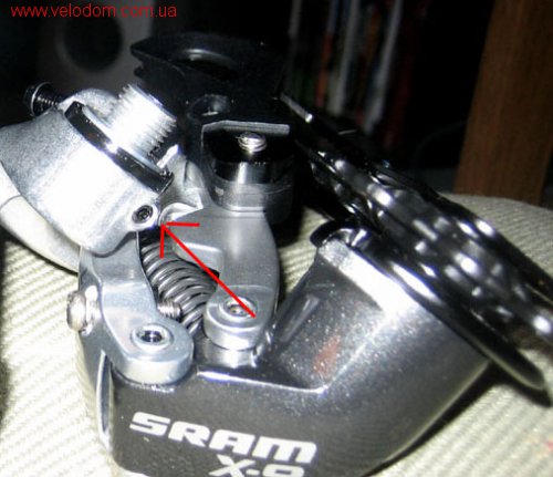

Полистал mtbr. Встретил два варианта решения этой проблемы: этот чувак подпилил шарнир. А другой подложил шайбу под крепление переклюка к петух, таким образом решив вопрос в корне.
Попутно появился вопрос к занатокам. Что это за винтик, указанный стрелкой? Что он регулирует?
Re: Задний переключатель SRAM x.9 2010
Додано: 13.10.10 17:37
Модератор8
Он не регулирует, а фиксирует ось (она же - болт, вкручивающийся в петух) переключателя в собранном виде.

Модератор8 Спасибо. Выкрутил, убедился наочно))

Глюк ликвидирован без брутальных напильников и и изящных надфилей. Миллиметровая шайба под винт крепления переключателя к петуху сделала свое дело.
А у меня такого нету :duma: или то только с 2010 года начали так делать?
Додано: 18.10.10 14:03
Модератор8
Раньше ось удерживало пружинное кольцо, стоящее под резьбой для петуха.
