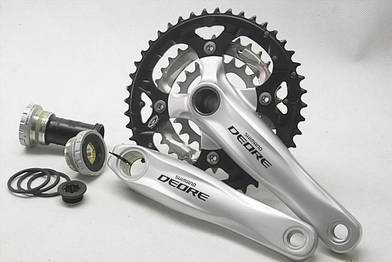

Деор имеет смысл брать только интегрированный, а так +1 за аливио

а что значит интегрированный ?
Re: Апгрейд ходовой. Вопросы
Додано: 7.12.10 23:57
vovkastallion
Это шатуны с полой осью и выносными подшипниками. ;-)
Додано: 8.12.10 04:23
Модератор8
Это система с интегрированной кареткой, у Shimano такие есть в группах начиная с Deore и выше (еще есть парочка в несерийных компонентах, но вряд ли их получится купить отдельно):
Shimano Deore FC-M590-L
Shimano Deore FC-M590-S
