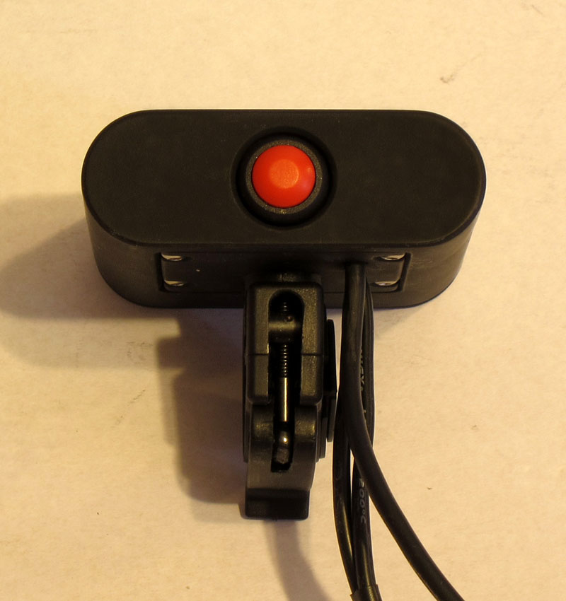

Всем доброго времени суток !
Обзор фары на фонаревке - http://forum.fonarevka.ru/showthread.php?t=24036.
Сделал очередную велосипедную фару ориентированную на более менее правильное распределение света.
Максимальная мощность - 24 Вт, 3 светодиода по 8 Вт.
Световой поток - 1800 люмен.
Батарея - модельный LiPol, 14.8 вольт, 5 Ач. Максимальное время работы (24 ватта, все 3 диода на максимум) 2 ч. 15 м.
Как правило вместе 3 источника света не требуются, по умолчанию настроено:
1-й Режим - ближний 50% (не слепит встречных пешеходов, велосипедистов).
2-й Режим - ближний/средний 100%.
3-й Режим - средний/дальний 100% (оптимальный максимальный режим для быстрой езды, время работы 3 ч. 30 м.)
Цифровая индикация на 8-ми сегментном, 3-х разрядном светодиодном индикаторе.
В обычном режиме отображается оставшаяся энергия в АКБ, а во время настройки фары, различные режимы меню.
Возможность настраивать яркость дисплея (5 положений).
Возможность настроить любую комбинацию источников света и любую их мощность на одно из 3-х положений переключателя режимов.
Возможность присвоить любому положению переключателя режим стробоскоп, выбор яркости и частоты стробоскопа.
В случае разряда АКБ мене 6%, фара переходит в режим энергосбережения. Т.е. мощность текущего режима уменьшается в 4 раза.
В случае максимальной мощности (24 ватта), в режиме энергосбережения (6 ватт) аккумулятора хватит на 1 ч. 30 м.
Термоконтроль. В случае перегрева фары, электроника снижает мощность до 6 ватт сигнализируя об этом мигающей точкой в правой нижней части дисплея.
По мере остывания, фара возвращается в предыдущий режим.
В режиме энергосбережения/перегрева яркость фары достаточна для движения со скоростью 20 км.ч. покрытие асфальт, 15 км.ч. в лесу.
В комплекте модельная зарядка с балансиром, время зарядки АКБ 2 ч. 30 м., блок питания зарядного устройства 12 вольт, 3 ампера.
Сумочка для АКБ на раму.
В выключенном состоянии, либо в режиме меню, при отсутствии активности, через 1 мин. фара переходит в спящий режим.
Нажатие на кнопку "Меню" возвращает её в рабоче состояние.
Потребление в режиме сна - 0.2 мА. Т.е. при 50% заряженом АКБ, её энергии хватит на 1 год 6 месяцев (можно не отсоединять АКБ).
Управление с помощью кнопки "Меню" на корпусе фары и выносного 3-х позиционного переключателя "под палец".
Вес фары с проводами, кнопкой и одной резинкой: 376 гр.
Вес АКБ с сумкой: 514 гр.
Итого на велосипеде висит: 890 гр.
Набор явно не для шоссеров.
Возможно изготовление на заказ.
Стоимость комплекта 6500 рублей.

На вид как моя старая мыльница (для мыла). Такая же страшнючая ))
Каковы у этой фары преимущества по сравнению с подобными серийными фарами, по мнению автора?
Re: Велофара, 3 х XM-L.
Додано: 18.11.14 14:15
putman
Сделать в домашних условиях что нибудь красивое - ребристое с надписями не очень просто, тем более все только начинается =)
Цитирую ответ на такой же вопрос с Веломании:
А чем она лучше аналогов? Напрмер чебурашки.
Наличием ближнего (реально не слепит встречных) и дальнего света.
Наличием термоконтроля.
Наличием настраиваемой под себя выносной кнопки на 3 позиции.
Наличием цифрового индикатора с точным прогнозом оставшегося времени работы (настраивается яркость, 5 положений).
Возможностью настраивать под себя любые режимы.
Мощной АКБ с реальной емкостью.
Мощным зарядным устройством с балансиром, следящим за одинаковым зарядом на каждой банке в отличии от чебурашьего.
Работой самих излучателей в оптимальном для них режиме, без перегрева.
Ток на диоды ограничен тех. характеристиками, а не драйвером чебурашки, который будет проигрывать установленному тут.
Драйвер установленный в фаре работает второй год на моей 50 ваттной фаре, тестировался на 96-ти ваттном стенде 4 х MT-G, т.е. 4-х кратный запас по мощности.
Корпус выточен из цельного бруска алюминия, нет никаких соединений (гильз и т.п.) препятствующих передаче тепла в воздух.
Ненужностью доделывать за китайцами их косяков, разбирать перепаивать, переделывать.
Качеством ручной сборки и моей гарантией на 1 год.
В общем, серийных таких фар Вы не найдете нигде, тем более за такую цену.
8-)
