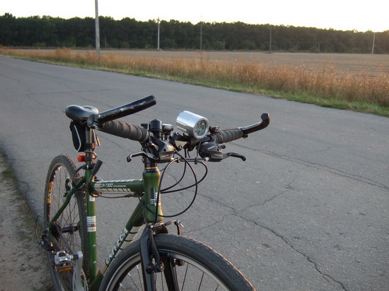

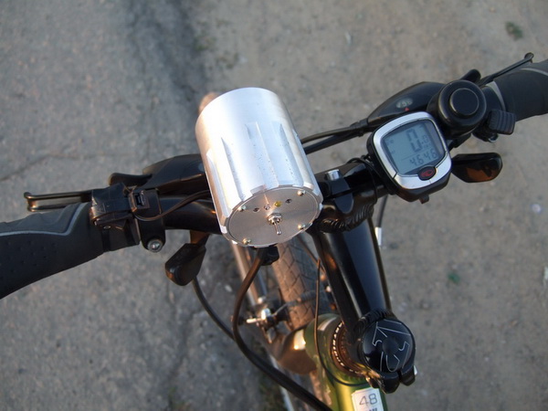

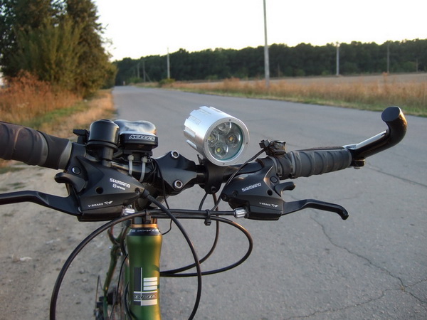

Это таки велофара, а не фонарик. В стиле "Exposure"
Модуль 3хXPG от lux-rc.com Режим 1,1А, оптика 20гр "narrow frosted". Диаметр 43мм, длина 110мм, вес 210гр. Время работы от двух 18650 1ч30м
На удивление удачно встала в крепление с "диалэкстрима"
