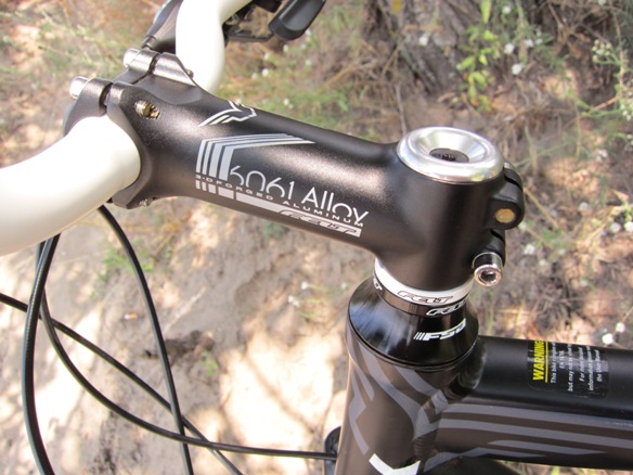

Краткие характеристики:
Рама: Felt алю/6061, двойная батировка, гидроформинг верхней и нижней трубы, дропауты холодной 3d ковки
Вилка: Suntour XCT-V4, RockShox XC32 TK coil 26” 100mm poplock 2352гр.
Рулевая: FSA Полуинтегр. 1-1/8'', custom curved 1 x 15mm conical
Вынос: Felt MTB 3D- закаливание, Ø25.4mm, 7 degree rise, 110mm. Race Face Ride XC Ø31,8, 100mm, вес 75гр
Руль: Felt 30mm Rise Ø25.4mm/620mm. Answer ProTaper Expert DH Rise 5'', Ø31,8/780мм , BikePositive Ø31,8/680мм
Грипсы: Felt wing grips Kraton . Author анатомические на замках китай какой-то на замках))
Седло: Felt mountain design, , двойной плотности
