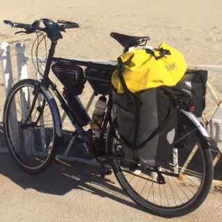

Добрый день!
Решил выложить свой вел для тех кому интересна туристическая велотехника и отзывы о ней.
Собрал этот велосипед для дальних велопоходов. Купил раму, перебросил обвес с Трек 4300 2007 года и дособрал колеса: втулки новатек на промподшипниках, спицы и обода mach1, пистонированные на 36 дыр.
В рабочей обстановке:
1
Рама: Surly LHT 62 см
Вилка: Surly LHT
Шіфтери: Shimano Alivio
Передній переклюк: Shimano Alivio
Задній переклюк: Shimano Alivio
Шатуни: Shimano Alivio
Тормаза: Shimano V-braike
Колеса: mach1
Шини: Schwalbe TOUR PLUS 47 mm
Гріпси: Аргон
Сідло: SPECIALIZED, ROMIN COMP
Педалі: Shimano XT PD-M780

вроде хороший туринг! (правда толком ничего не видно)
сам отдал предпочтение алю+вилка карбон, но 2 года тому на surly посматривал.
И еще - рекомендую ортлибы! кто с ними связался - это уже навсегда.

Фото переделаю как только доберусь до вела.
Ортлибы купил выглядят очень убедительно в конце месяца надеюсь опробовать.
А по поводу алю и стали, ездил на Трек 4300 и Трек1.1 долгое время на дальние расстояния, после того, как пересел на Surly доволен стальной рамой и геометрией. Брусчатка, грейдер и дороги низкого качества проезжаются гораздо лучше, не выматывают, лес и крупные неровности это уже не очень.

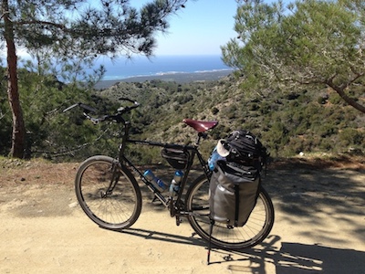

Комплектация изменилась:
Седло BROOKS
подножка
сумки Ortlib
В боевых условиях:
Кипр март 2015:
2
Vel Kipr.JPG (79.78Кіб)Переглянуто 7650 разів

можно как-то крупнее фото)
а так аппарат - крОсивый 8)

Коричневый Брукс смотрится роскошно.
Черный вел и черные сумки - аналогично.
Для true old school - нужен drop bar в коричневой кожанной обмотке.
Передний багажник и пара сумок планируется?
Дино-втулка и фары?

Нет. Передний багажник не планируется, нет смысла перегружаться вещами и в самолёт проблемно складывать. Динамо тоже пробовал на другом веле. Лишний вес, ось (дольше переднее колесо снимать) заменяется диодноной фарой идеально.
Этот Вел должен быстро собираться, минимум лишнего и максимальная простота.
Пробовал вёл с Rohlof и динамо, передними багажника и. Не понравилось значительно тяжелее, разбирать/собирать дольше, сложная втулка вызывает опасение.

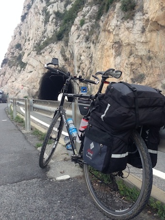

Изменения в 2016:
Сменил резину на schwalbe marathon supreme 40 мм.
Значительно улучшился накат и ни одного прокола, пока.
Поставил крылья.
Поменял багажник на Topeak. Стал отлично, жёсткая конструкция без удлинителей и лишних соединений.

Сумками Ortlib доволен? Их действительно стоит для туризма приобрести?
Рама тоже привезена из заграницы, у нас жи не найти?
Re: Surly LHT дальнобойщик
Додано: 16.1.17 11:05
Yaroslavl
Сумки огонь! Моментально ставятся, снимаются, есть ремень через плечо, на них крепится сверху 3 сумка если нужно (все гораздо удобнее чем с монобаулом). Мне достались не новые и у меня больше 7 000 прошли, не промокают в любой ливень, ни протираютя, очень удобные в использовании. Желательно 4 крепежа на сумку ставить если сумки загружать (с сумой 2 идет стандарт). Рекомендую.
Купил ещё сумку на Руль, но пока не использовал.
Раму в 2013 купил в Америке, был по делам. Привёз в багаже с собой.
