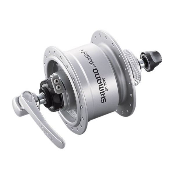

zub
А почему забыли о динамовтулках?
А динамо фонари?- http://koster.kiev.ua/index.php?c=136&o=181

makushima
И как с её помощью зарядить ноут, тел и плеер? Это раз.
А два - это надо иметь как минимум такое колесо )

Динамовтулки - удовольствие не из дешевых, да и вес они имеют значительный.
