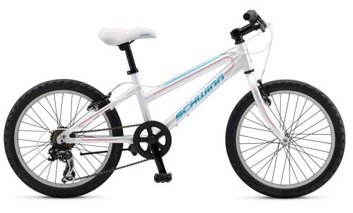

Купил ребёнку велосипед SHWINN MESA 20"/ У дочки рост 110, шатуны для неё слишком длинные. Я видел в некоторых моделях детских велосипедов шатуны с двумя отверстиями под педали, что позволяет оперативно переставлять педали выше/ниже по шатуну. Кто подскажет, возможно ли найти такие шатуны отдельно?

Ни разу в продаже таких не видел... Ни новых ни БУ.
А что мешает в тех, что есть сделать отверстие и нарезать резьбу?
И еще, как определили, что шатуны длинные, в чем это выражается? Какая актуальная длина шатунов?

Шатуны не мерял - я на работе, велосипед дома. Просто я вижу, как ребёнок крутит педали - от верхней до нижней педали расстояние больше, чем от верхней педали до седла. Седло опущено в самый низ.
Форма шатунов не позволяет сверлить в них отверстия.

На треке 20" МТ60 такие шатуны. Под квадрат.

Проблема решилась сама собой. Дочка доросла до этих шатунов :-)
