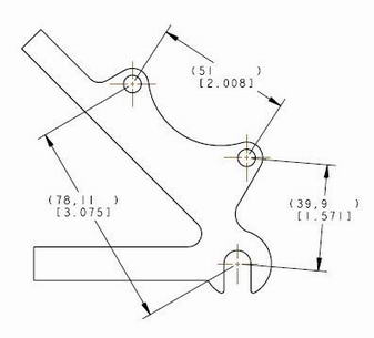

вот перо с креплением
так вот: какое расстояние от оси колеса до отверстия 1 и отверстия 2?
Re: Установить крепление дискового тормоза
Додано: 31.7.12 15:50

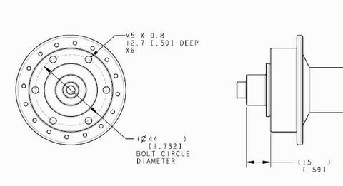

aquarius
IS стандарт крепления тормозного калипера и ротора имеет вполне определенные размеры, описанные в документации по этому стандарту:
rear IS.JPG (10.52Кіб)Переглянуто 15278 разів
rear IS2.JPG (13.71Кіб)Переглянуто 15278 разів
Додано: 1.8.12 09:18
a2alex
спасибо за чертежи и размеры!
