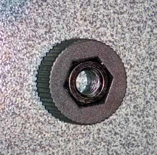

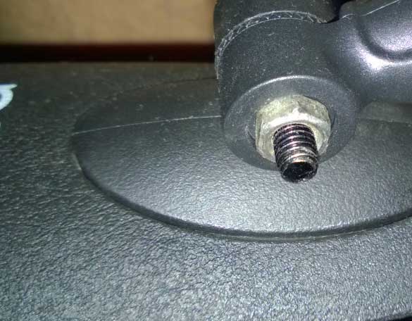

Сегодня открыл сезон покатушки с маленькой потерей. Когда возвращался домой потерял крепежную гайку от заднего крыла KLS Knight. Нашел дома обычную гайку, но смотрится не красиво. Может кто-то знает. Можно ли где-то купить такую гайку?

Такая же фигня была, выход следующий - гайка барашковая покрашена перманентым маркером, вид не портит, можно подкрутить без инструмента.

Стоимость я уже указал в личке, за две штуки. Почему две штуки? Обьясняю. Основные затраты в изготовлении не сама работа, а подготовка к работе ( оснастка, материалы, подходы к станку). И усложнение конструкции можешь считать доп. бонусом. Прошу размеры в студию. Главное, какая резьба? По фотке не понятно.

В том то суть, что и смотрится и неистично и просто не технично.Человек хотел, чтобы было похоже на оригинал и затягивалось от руки. Цилиндрическая гайка большого диаметра также равномерно распределяет усилие на весь узел и не требует использования шайбы. А сталюка не используется в целях облегчения узла. Могу сделать и из сталюки. Хотя из-за "шума из ничего" я отзываю свое предложение. Всем всех благ!
