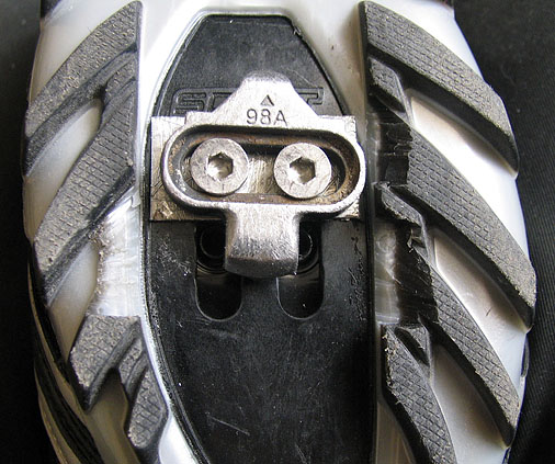

Такая проблема. При выстегивании педали упираються в выступы протектора(не только в резину, но и пластмассу под ней). пришлось орудовать ножем и напильником
Не покидает ощущение неуместности принципа "доработать напильником"
в оборудовании такого класса
Кто-то еще сталкивался с подобной проблемой?

Ты удивишся но это проблема достаточно распространенная и известная производителям. А если почитать инструкцию к педалям то там такое даже иногда пишут. А еще (о ужас) есть очень дорогие педали speedplay, которые с некоторыми туфлями просто не совместимы.

хмм... назрел "глупый" вопрос - если производители знают о такой проблеме, по каким причинам не сделают дизайн, который бы не приходилось дорабатывать напильником? №)

Потому что производителей педалей гораздо больше чем Шимано и Велга. Под всех не подстроишся... пусть лучше выступать будет, так хоть подрезать можно. А если-бы болталось?

аввтар, ты забыл прикрутить прокладку между болтами и шипом...

shooter
Я не забыл. Это техническая хитрость.
(при проложенной прокладке под шипом(на фото- голубого цвета) длинны винтов стало нехватать, пришлось верхнюю прокладку снять. найду подлиннее винты- поставлю прокладку)

вуаля
- 1items.1173872833.b.jpg (107.39Кіб)Переглянуто 1605 разів

Вообще-то странно... у меня эти педали дружили со всеми тапками без проблем...
Хотя иммено на таких тапках Верке подрезали подошвы под 540-е Шиманы...
