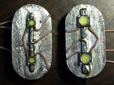

В Украину приехала самая свежая разработка компании Cree - светодиоды XM-L T6 с самой большой на сегодняшний день светоотдачей 160 Люмен на Ватт (предыдущий рекорд принадлежал XP-G R5 с его 132 люменами). По сравнению с XP-G новый светодиод значительно увеличился в размерах - видимо, раскормившись на американских харчах:
Новый светодиод позволяет рассеивать мощность до 10 Вт (XP-G - до 5 Вт), максимальный рабочий ток 3000 мА (XP-G - 1500 мА).
По результатам предварительного тестирования могу сказать следующее: на XM-L T6 после некоторой доработки напильником устанавливается и нормально работает оптика для светодиодов XP-E и XP-G. Но в связи с бОльшей площадью кристалла получить узкий сфокусированный пучок от новых светодиодов гораздо сложнее. Вот что получилось у меня при использовании стандартной оптики Микробластера:
Слева XP-G, справа - XM-L. Ток 700 мА.
Что приятно - первые экземпляры новых светодиодов имеют вполне приличную цветовую температуру, без завала в фиолетовые оттенки и без зелёного отлива (как у первых образцов светодиодов XP-G R5).
Проверка люксметром показала, что при токе 700 мА яркость светового пятна на одинаковом расстоянии составила 512 люкс у XP-G и 324 люкса у XM-L (т.к. освещать нужно бОльшую площадь - делать это сложнее). При увеличении тока до 1400 мА яркость XM-L T6 вырастает до 524 Лк.
Слева XP-G при 700мА, справа - XM-L при 1400 мА.
Подать на светодиод максимальные 3000 мА пока не позволяет мой блок питания, но в результате мы теоретически должны получить такую же яркость, как у фары на двух XP-G R5 при 1400 мА. При этом новый светодиод позволит гораздо более качественно осветить дорогу вблизи велосипеда, т.е. с текущей оптикой он хорошо подходит для ближнего света.
Если использовать XM-L T6 в стандартных режимах 350-700-1400 мА - мы получим прирост времени работы от батарей примерно на уровне 10..20% относительно XP-G R5 из-за более низкого напряжения на кристалле нового светодиода.
