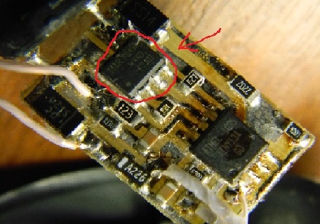

BikeLight переполюсовка питания
Повідомлення Vitaliy001 » 10.1.12 18:12
Custom R5-TP2 v.2.6
сделал переполюсовку и теперь светится постоянно на 5 % даже если выключен или заблокирован
но при етом ВСЕ работает нормально
все из за переделки на внешние питание
через 20 минут свечения на 100 % яркость упала а потом еще чуть снизилась и плавно погас
когда яркость падала я переключал режимы и все работало значит ATMEL живой
Как быть дальше?

Вариантов 2, если я правильно понял симптомы.
Забить или перепаять детальку в драйвере.

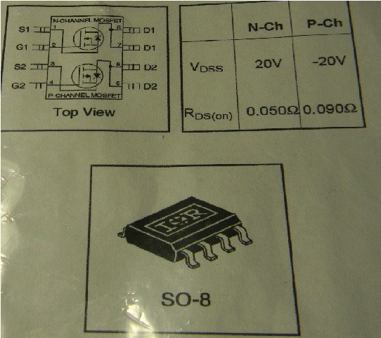

не могу опознать этот шым или какой то ключ
Vitaliy001
Повідомлень:8
З нами з:1.1.12 00:30
Re: BikeLight - Сделаем мир ярче. Велофары Custom
Повідомлення Vitaliy001 » 12.1.12 15:06

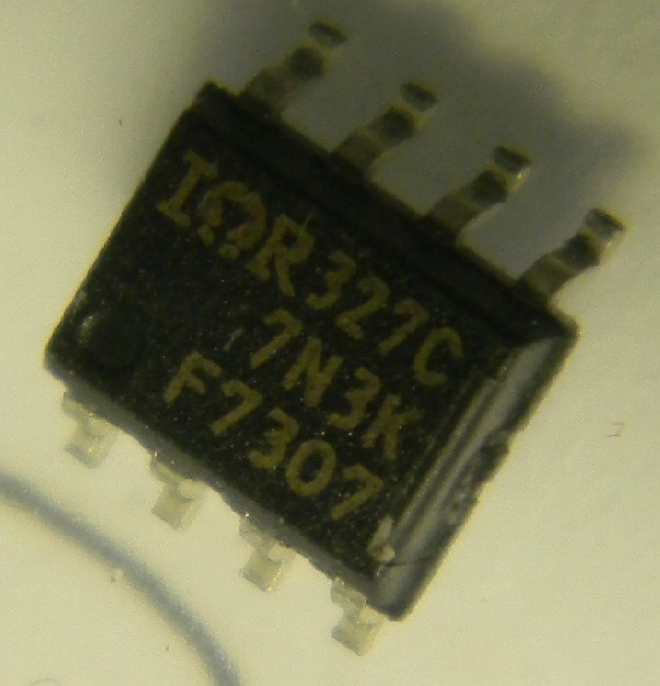

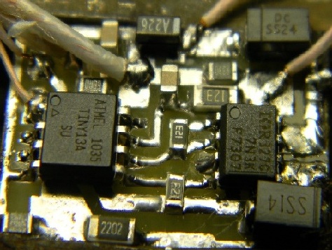

я полностью разобрался с этой схемой "ДРАЙВЕР"
там стоит обычный полевой транзистор в одном корпусе спаренный 2 шт IRF307PBF корпус so-8
а в атмейле забыли поставить ключ так что в программаторе строки легко считываются ))) ха ха

Там стоит сборка из двух полевых транзисторов с максимальным постоянным током более 4000 миллиампер. Для фары с максимальным током через светодиоды в 700 миллиампер этого более чем достаточно.
Защиту от переполюсовки мы не делали т.к. чтобы перепутать полярность одновременно всех 4-х батареек - нужен талант :)
Как показала практика, если такое всё же случилось - замена сгоревшего полевого транзистора IRF7307 полностью лечит проблему.
Атмел не сгорает благодаря наличию резистора по питанию.
Кстати, сейчас у нас обновлённая версия драйвера на двухсторонней плате.
Из "детальковых" отличий - введена защита от работы драйвера без нагрузки (увы, встречается время от времени при очень жёстком падении) + введена дополнительная цепь питания светодиода индикатора. Она помогает при сильно севших источниках питания.
"Программные" отличия - введён режим пониженной яркости, который автоматически включается при полностью севших батарейках. Благодаря ему у пользователя есть дополнительно 50..60 минут для возвращения домой с работающей фарой.
