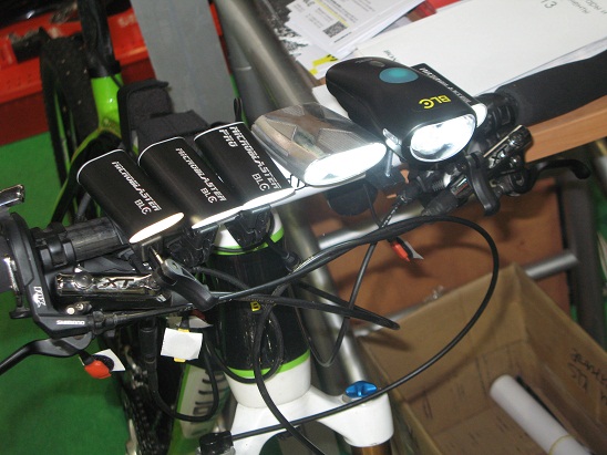

Приглашаем всех посетить выставку Велобайк-2013, проходящую в Экспоплазе. На выставке мы покажем прототип цельнофрезерованной фары МЕГАБЛАСТЕР а также прототип задней мигалки.
Также на стенде - первый образец обновлённого Микробластера-Pro с медной вставкой и 2-кнопочным управлением.
Мы находимся возле стенда Велокиев.
